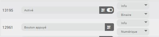

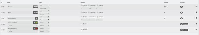

Alors ci dessous voici mes tuiles:
equipements
Chaque equipements se mettent a jour / minutes
Les commandes disponible de mes equipement sont les suivants:
Comme on peut voir sur la photo precedente des equipements, toutes les telecommandes sont sur « desactivé ».

Pour moi les infos sur les equipements ne sont pas claires.
Donc là aucun bouton d’aucune télécommande n’a été appuyé
mais sur les 4 activé est a 1 donc l’alarme est activée…

c’est quoi tes objets, des virtuels des équipements d’un plugin ?
et je ne comprends toujours pas a quoi corresponds les informations que je vois dans tes équipements !
et tu ne réponds pas aux questions non plus, pourquoi avoir mis un cron auto ?!
ce sont des equipements freebox, ce ne sont pas des virtuel.

Donc en 1 sur l’image si dessus c’est une info numérique que vaut 1 ou 2 en fonction de quel bouton de la telco est appuyé on est d’accord ?
En 2 c’est le statut de l’alarme activée ou désactivée. bien que cela ressemble a un bouton pour l’activer ou la desactivée depuis Jeedom. C’est bien cela ?
Donc en enlevant l’auto cron quelle information ne remonte plus, le statut activé / désactivé de l’ alarme ?

La commande ID 13195 activé est bien le statut de l’alarme mise ou pas mise ?
et sinon merci de répondre aux questions posées au dessus
13195 c’est activé
12961 c’est bouton appuyé…
l’un est binaire donc 0 ou 1
lautre numérique donc c la valeur donnée enfonction du bouton appuyé sur la TC
ou alors j’ai toujours pas compris !
et je ne sais tjrs pas quelles commandes peuvent déclencher un scenario comme demandé
#[Alarme][Télécommande Monique ][Bouton appuyé]
OU
#[Alarme][1-Systeme alarme][Actif]#
La commande #[Alarme][Télécommande Alex ][Activé]# ne me sert a rien. Elle sert a activer ou non la telecommande. (a ce quelle fonctionne ou pas)
(**oui j’ai fait une erreur ci dessus sur les commandes 13195 et 12961, desolé)
