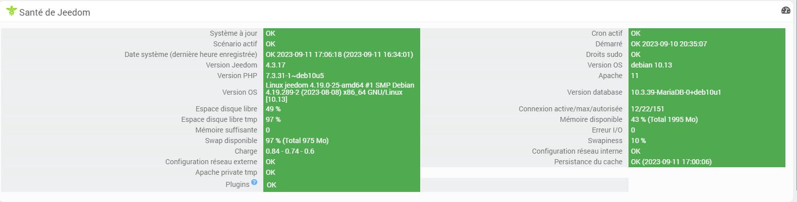

Aussi ma question est donc de savoir comment vérifier que tout est ok avec mon jeedom qui tourne bien depuis?
la page santé => tout semble ok
autre vérification à effectuer?
