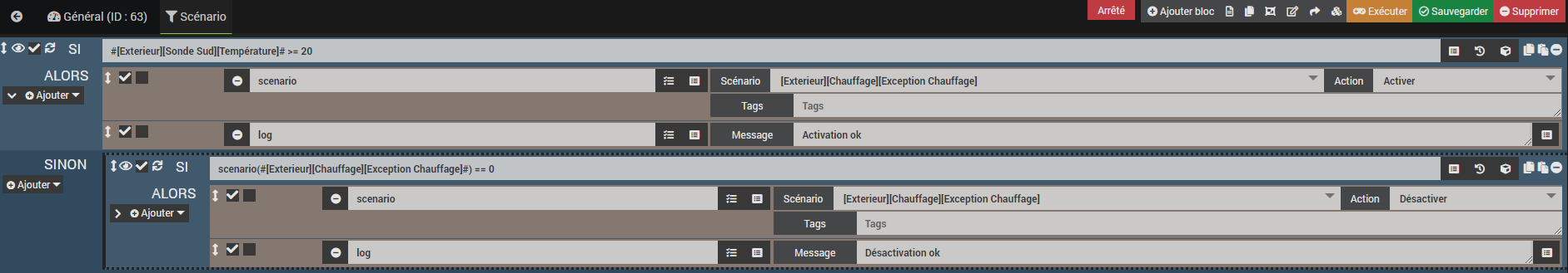

Concretement tu veux quoi? Tester si un scénario est actif? Il me semble que c’est justement le but de la fonction proposée? Non?
Edit: mais quel boulet je fais … faut mettre != :man_facepalming: :man_facepalming: :man_facepalming:

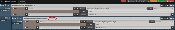

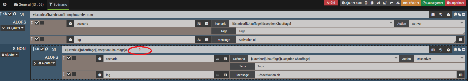

Alors effectivement je veux tester si mon scénario est activé ou désactivé.
Dans la doc il est écrie (et je t’en remercie) :
« 1 en cours, 0 si arrêté et -1 si désactivé, -2 si le scénario n’existe pas et -3 si l’état n’est pas cohérent »
Mais moi je voudrais l’info « si activé » je voudrai le désactiver
Du coup j’ai mis 0 mais je pense que c’est pas bon
[2020-04-04 23:44:07][SCENARIO] Start : Scenario lance manuellement.
[2020-04-04 23:44:08][SCENARIO] Exécution du sous-élément de type [condition] : if
[2020-04-04 23:44:08][SCENARIO] Evaluation de la condition : [17.49 >= 20  ] = Faux
[2020-04-04 23:44:08][SCENARIO] Exécution du sous-élément de type [action] : else
[2020-04-04 23:44:08][SCENARIO] Exécution d'un bloc élément : 273
[2020-04-04 23:44:08][SCENARIO] Evaluation de la condition : [-1 == 0] = Faux
[2020-04-04 23:44:08][SCENARIO] Fin correcte du scénario
[2020-04-04 23:45:29][SCENARIO] Start : Scenario lance manuellement.
[2020-04-04 23:45:29][SCENARIO] Exécution du sous-élément de type [condition] : if
[2020-04-04 23:45:29][SCENARIO] Evaluation de la condition : [17.49 >= 20  ] = Faux
[2020-04-04 23:45:29][SCENARIO] Exécution du sous-élément de type [action] : else
[2020-04-04 23:45:29][SCENARIO] Exécution d'un bloc élément : 273
[2020-04-04 23:45:29][SCENARIO] Evaluation de la condition : [0 == 0] = Vrai
[2020-04-04 23:45:29][SCENARIO] Exécution du sous-élément de type [action] : then
[2020-04-04 23:45:29][SCENARIO] Désactivation du scénario : Exception Chauffage
[2020-04-04 23:45:29][SCENARIO] Log : Désactivation ok
[2020-04-04 23:45:29][SCENARIO] Fin correcte du scénario
