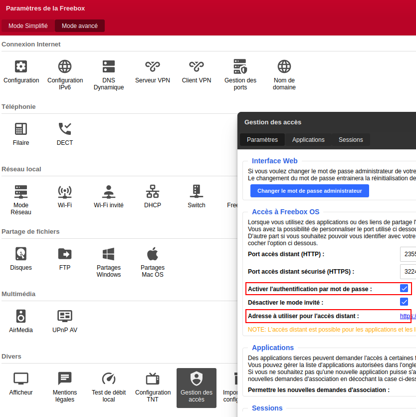

Tu peux utiliser l’adresse en fbxos.fr pour arriver sur ton IP publique.
Si tu n’en as pas besoin, tu peux désactiver "l'authentification par mot de passe"
