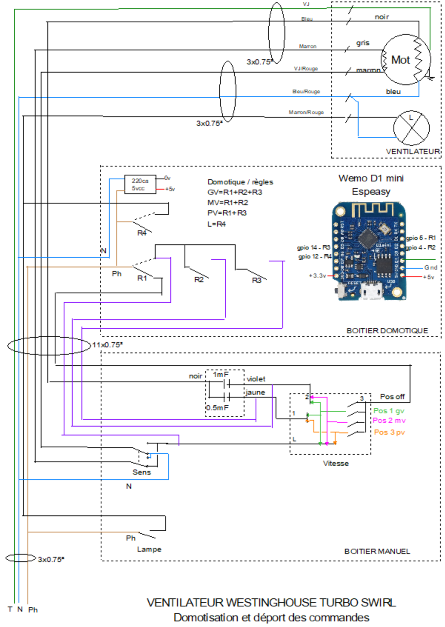

Je viens d’automatiser ce ventilateur en déportant les tirettes de vitesse et d’éclairage et en le pilotant avec jeedom via un wemo D1 et mqtt manager
“Westinghouse Turbo Swirl 6 pales 76cm”
Voici le plan électrique détaillé pour ceux qui sont intéressés;
J’ai le même ventilateur mais avec son module de gestion infrarouge, que je pilote depuis Jeedom avec un RM4Pro.
L’avantage de ta solution est de ne pas avoir à acheter le module complémentaire …
