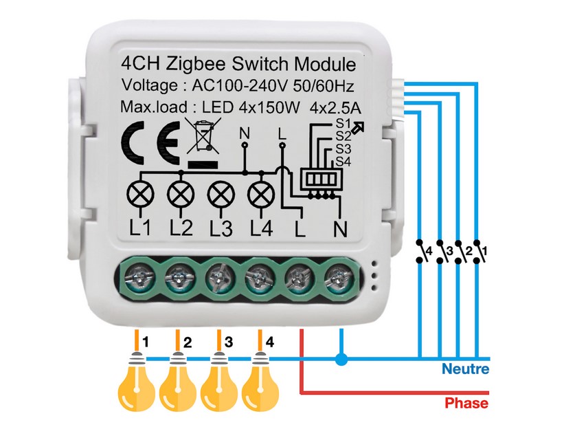

Une autre idée est de piloter le boitier de commande et de remplacer l’interrupteur rotatif par ce genre de contrôleur.
Micromodule ZigBee interrupteur à 4 sorties

Un module de volet roulant te permettra de gérer 2 vitesses…au delà je sais pas
Ce n’est pas plutôt 2 sens de rotation.
Dans mes recherches je n’ai pas trouvé de module à 2 vitesses.
C’est bien ça, utilisé pour Vmc par exemple et elle ne tourne pas a l’envers :wink:
Ca y est c’est arrivé à mon cerveau :upside_down_face:

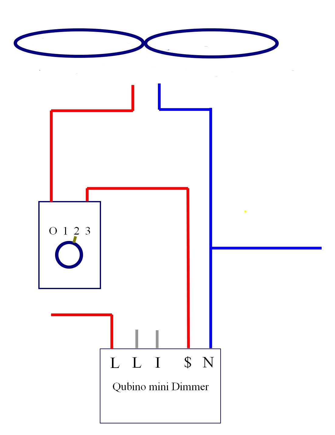

Le ventilo est un Farelek Seychelles commandé par un boitier ref 238T.
Le ventilo est donc alimenté par 3 fils, neutre, terre et la phase venant du boitier.
Placer un dimmer après le boitier n’était pas une bonne idée.
J’ai ouvert le boitier, ce que j’aurais du faire avant de poser ma question.
L’interrupteur rotatif est directement intégrer au boitier de changement de vitesse et non relié par un câblage à celui ci comme le pensais.
Cela change ma manière de voir la chose.
Ma priorité est de déclencher le ventilo si la différence de t° en les sondes haute et basse de mon dispositif est supérieur à une valeur.
Dans un premier temps, je vais sélectionner manuellement la vitesse moyenne sur le boitier et installer simplement un relais z-wave pour alimenter le boitier.
Mon « truc » devrait être rapidement opérationnel pour cet hiver et j’aurais tout mon temps pour plancher sur le contrôle de la variation de vitesse avec les pistes que vous m’avez fourni.

J’utilise le Qubino mini Dimmer ZMNHHD1 comme relais.

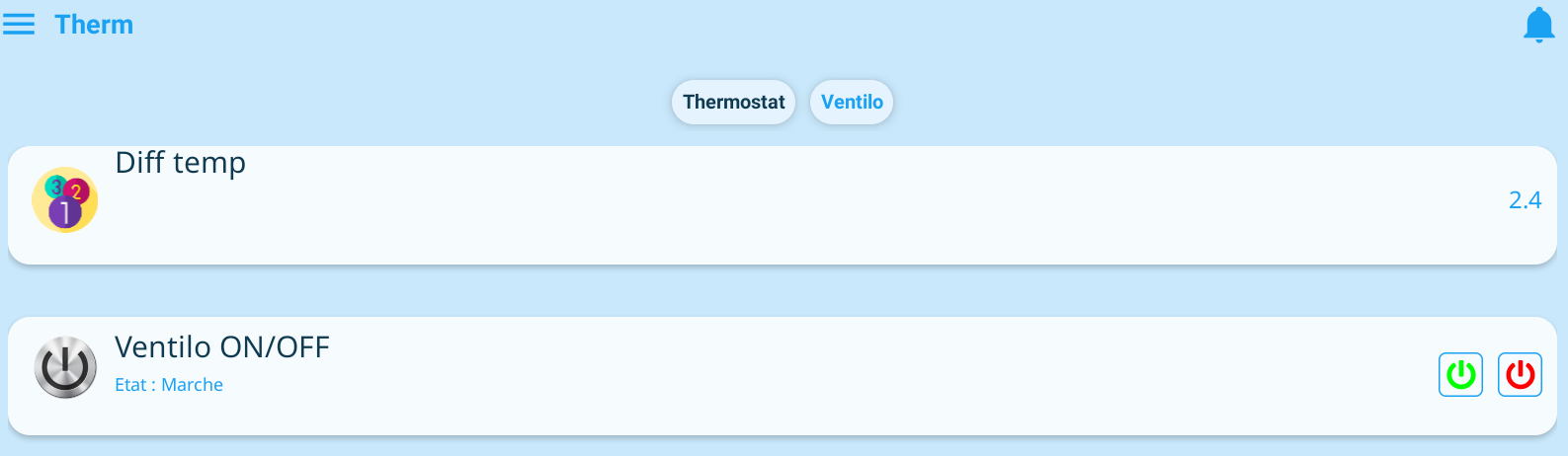

Un scénario surveille la !== de température entre les sondes haute et basse et démarre le ventilo à partir de 1,5° de !==.
L’intensité est réglée à 99% pour ne pas endommager le moteur.
Le scénario envoi, via Jeedom-Connect, une notification du changement d’état du ventilo à mon smartphone.
Je peut également contrôler le ventilo avec le smartphone.
