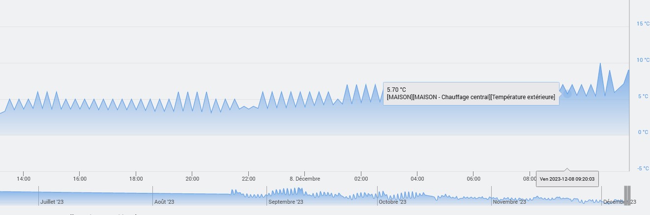

Je remarque un comportement étrange concernant l’information température extérieure indiqué par le plugin, càd que je vois une variation constante entre une valeur haute et une valeur basse (à quelque degré d’écart, parfois 10°C !), et ce depuis un bon moment.
J’ai renseigné la température extérieure relevée en local dans le plugin pour plus de finesse, mais j’ai l’impression que le plugin oscille entre la tempé depuis son API et celle que moi je relève en local.
J’ai vu juste ? Comment selon vous palier au problème ?
L’impact est limité puisqu’il ne s’agit que d’affichage et que le plugin utilise sa tempé à lui (depuis API) pour la régul de mon chauffage. A moins que je me trompe ?

Mon info de tempé dans la config :
La tuile avec tempé en question affichée:
La variation :
