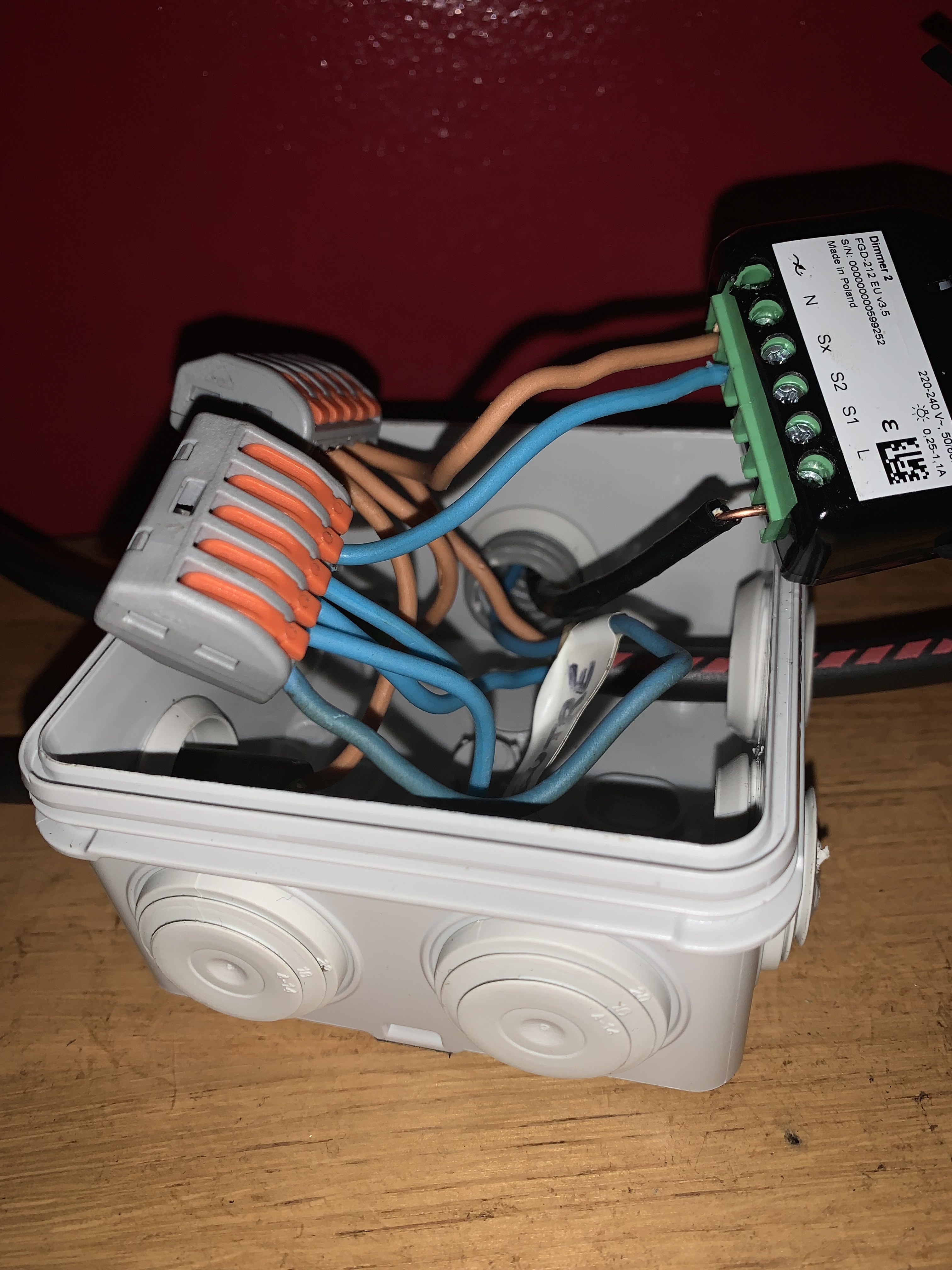

J’ai un module Fibaro FGD-212, un transfo dimable, un ampoule LED dimable et aucun BP ou interrupteur ou autre commande externe.

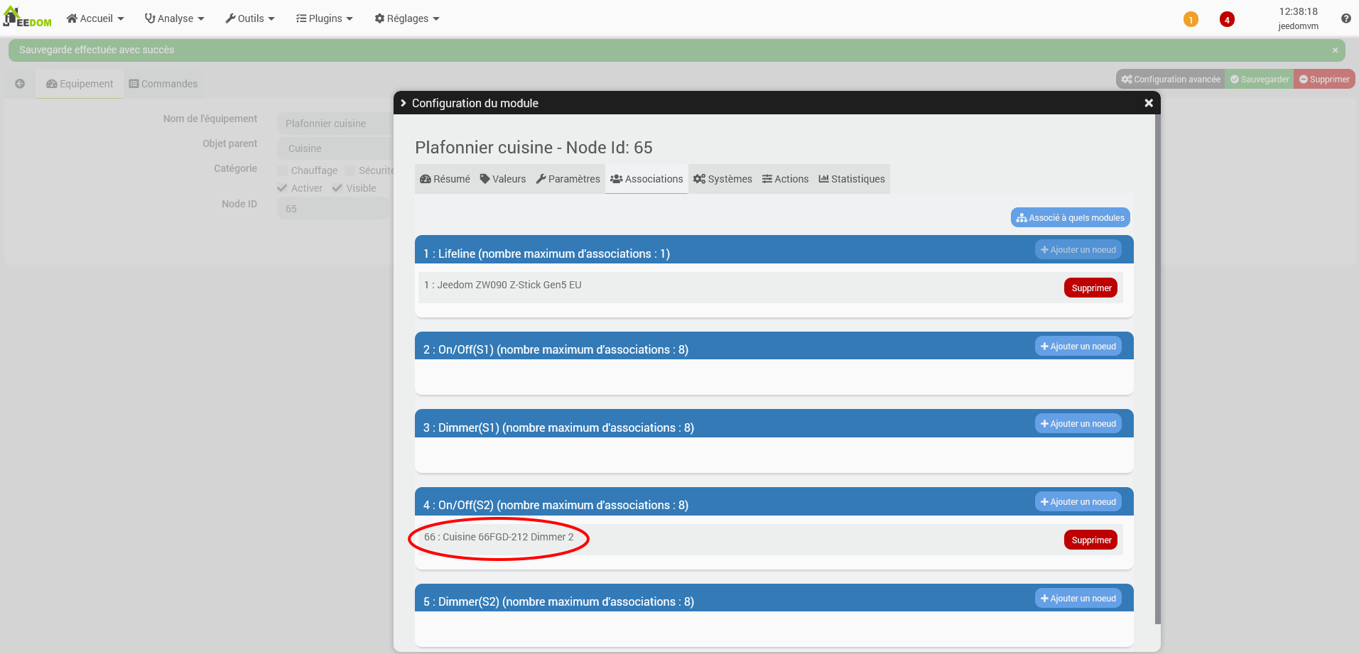

Je suis sous zwaveJS. Je suis allé dans groupe et ai ajouter une association en dimmer, mais elle n’apparait pas.

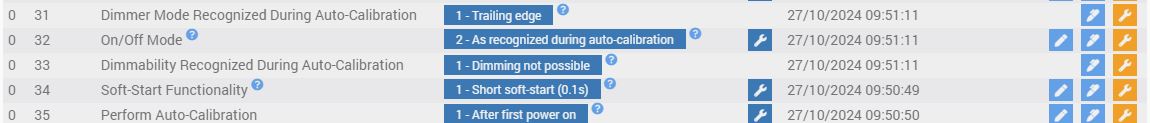

Vérifier paramètres 32 et 33.

J’ai essayé d’ajouter une association, mais elle n’apparait pas…

Effectivement le paramètre 33 m’indique que ce n’est pas possible… Mais je ne peux pas le changer…
Il me dit bien que 0=dimmer possible, mais je ne peux pas mettre 0 dans la liste déroulante…

Il est indiqué dans le plugin et dans le manuel que c’est un paramètre « uniquement pour info ».

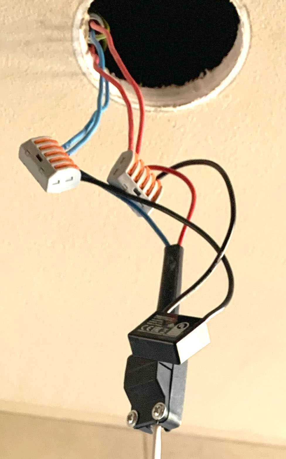

J’ai depuis quelques année à la maison plusieurs montages similaires et cela fonctionne très bien. Module Fibaro FGD-212, transfo 230v / 12v dimable et spots LED dimables.

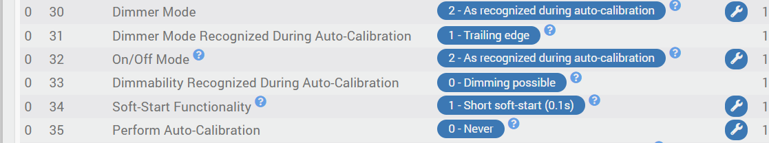

Je pense que, lors de l’auto apprentissage le module test si cela est possible ou pas. Le parametre 33 sur ma copie d’écran stipule « dimming possible », pas sur celle de @cbas73000.
En fait, tout dépend ce ui est branché sur le FGD212 à l’inclusion. J’ai recommencé l’inclusion avec des ampoules LEDs 220V, j’ai remis mon transfo dimmable et là, cela fonctionne. Moins franc avec le transfo qu’avec les ampoules 220V, mais la variation est là.
