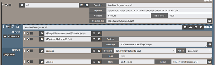

Il me manque juste comment afficher le jour avant le résultat en chiffre, exemple : Lundi 15/02/2024.
J’ai fait différent test de #sjour"+variable(jourcumulé « exemple3 »), mais ça ne fonctionne pas, une idée?

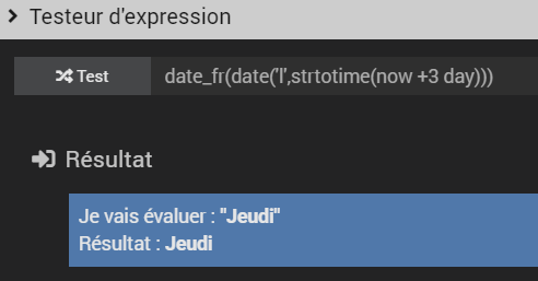

A la base tu peux récupérer des choses via la fonction date (avec le paramètre l) mais avec des noms de jours en anglais et pas en français.
Donc tu vas être obligé de passer par un tableau de valeur définies manuellement dans un bloc code pour aller chercher la bonne valeur.

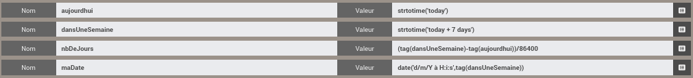

Exemple vite fait mais il faut creuser par rapport à ce que tu as fait, c’est pour te donner une piste :
$arr = array("Dimanche","Lundi","Mardi","Mercredi","Jeudi","Vendredi","Samedi"); // Défini le tableau des jours en Français
$jour_semaine_numero = date('w', strtotime('2024-01-03')); // Récupère le numéro du jour dans la semaine entre 0 et 6 pour le 03/01/2024
$jour_semaine = $arr[$jour_semaine_numero]; // Récupère le nom du jour de la semaine dans le tableau $arr pour le 03/01/2024
