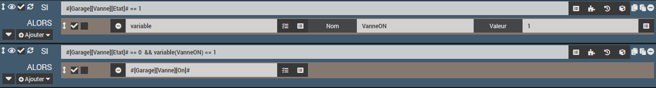

Alors y’a t-il un risque de tout perdre ? En attendant j’ai fait ce scenario avec un passage dà 0 de la variable dans un autre scénario qui s’exécute à 22h
Si vous avez une méthode plus propre je suis preneur.
