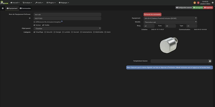

Je suis en train de finaliser mon projet Jeedom et je rencontre quelques difficultés. J’aurais donc besoin d’un peu d’aide.

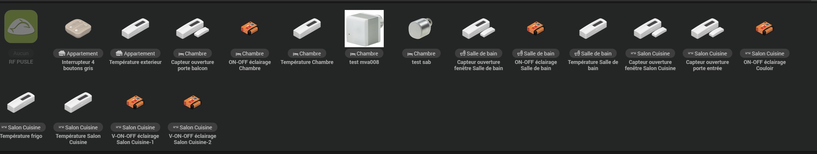

Après de nombreux tests, je n’ai jamais réussi à faire fonctionner une vanne thermostatique SAB+ en Enocean 868 MHz. Pourtant, d’autres équipements Enocean (par exemple des Nodon 1CO pour piloter mon éclairage) fonctionnent parfaitement chez moi.
Mon problème est le suivant : lorsque je lance une inclusion peut importe le mode, depuis Jeedom, la vanne n’est pas détectée.
D’après ce que je sais, cette vanne SAB+ possède un délai de communication, mais celui-ci devrait être instantané quand j’appuie sur le bouton de la vanne. Même en lançant le mode inclusion depuis Jeedom et en mettant la vanne en mode learn, elle n’apparaît pas.
J’ai essayer de bidouiller de façon manuel mais sans succès…
