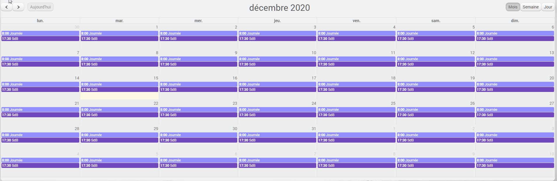

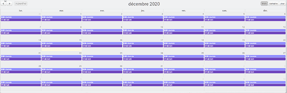

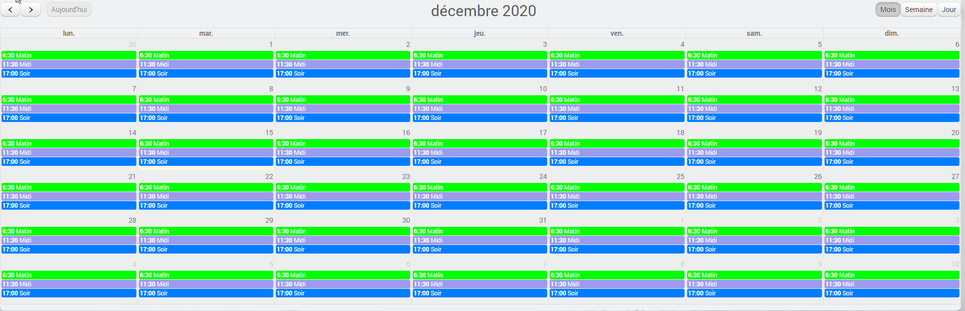

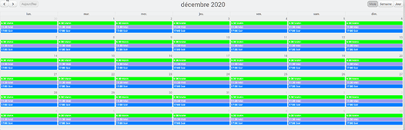

Pour aller plus loin, chez moi, je gère via le plugin agenda, le plugin mode et le plugin domogeek (jours de semaines/vacances/feriés/…
Concretement, 1 agenda par type de journée (journée de travail/Week-end-vacances-férié/Mercredi) pour tous ces agendas, le planning est le même pour tous les jours
Agenda type Week-end-Vacances :
Agenda type semaine de travail :
Dans tes agendas,tu peux ensuite gérer les thermostats, soit en envoyant la consigne via des modes, soit directement au thermostat.

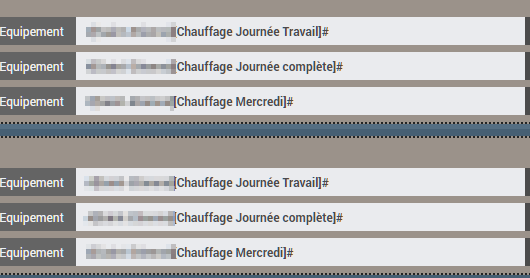

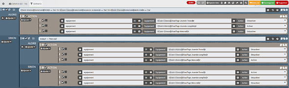

Ensuite, j’ai un scénario qui se lance à 4h du mat’ et qui se base sur les catégorisations Domogeek des jours pour activer ou désactiver les agendas :

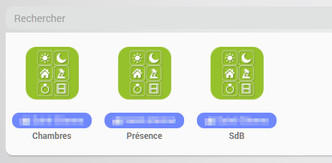

Enfin, j’ai des modes confort/eco/vacances (très classique, lancés par les agendas). Là tu peux créer un mode Chambre d’amis que tu lance à la main (fait un équipement à part pour ne pas desactiver le mode confort lorsque tu lances le mode Chambre d’amis)

Oui, ce sont bien des calendriers. 1 seul doit être actif à un instant T.
