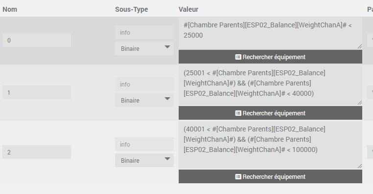

J’ai un capteur de poids sous le lit, et je voudrais monter un virtuel qui m’indique « l’occupation » :
0 si poids < 25000
1 si 25001 < poids < 40000
2 si poids > 40001
j’ai pu le faire avec 3 items différents dans le virtuel, mais je voudrais un seul item qui évolue (plus simple à adresser dans les scénarios)

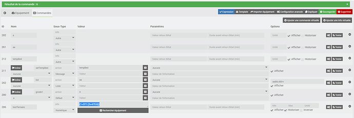

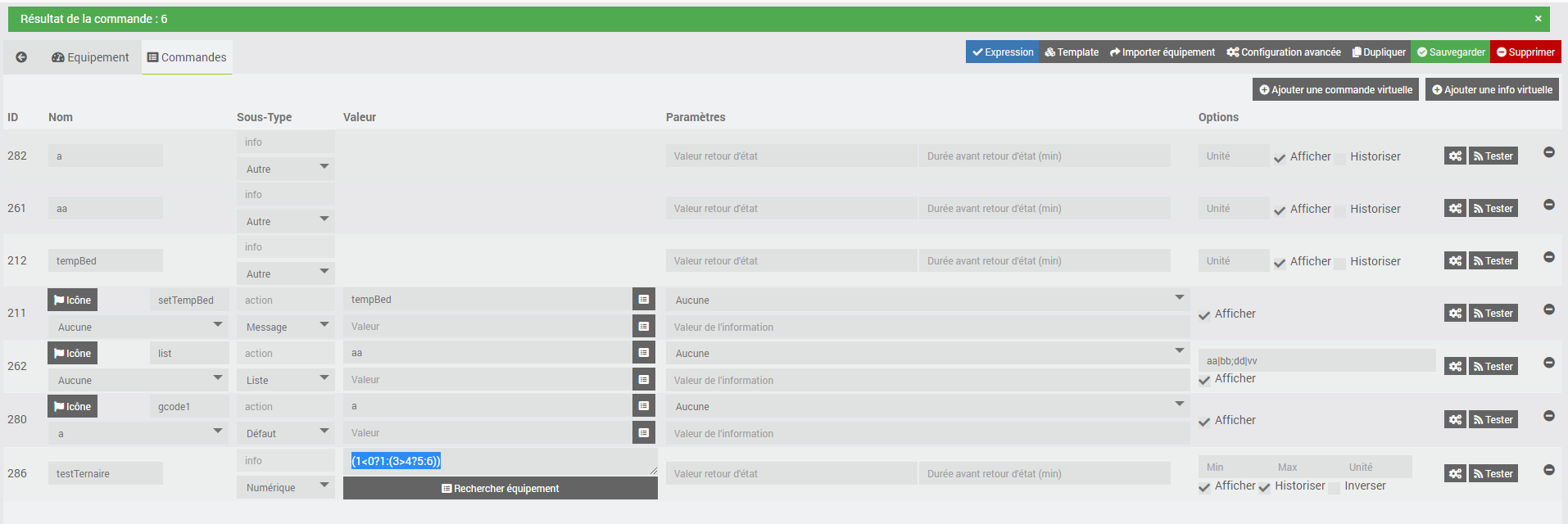

Hello
tu peux faire cela avec des tests ternaires
Ex : (1<0?1:(3>4?5:6)) … doit répondre 6

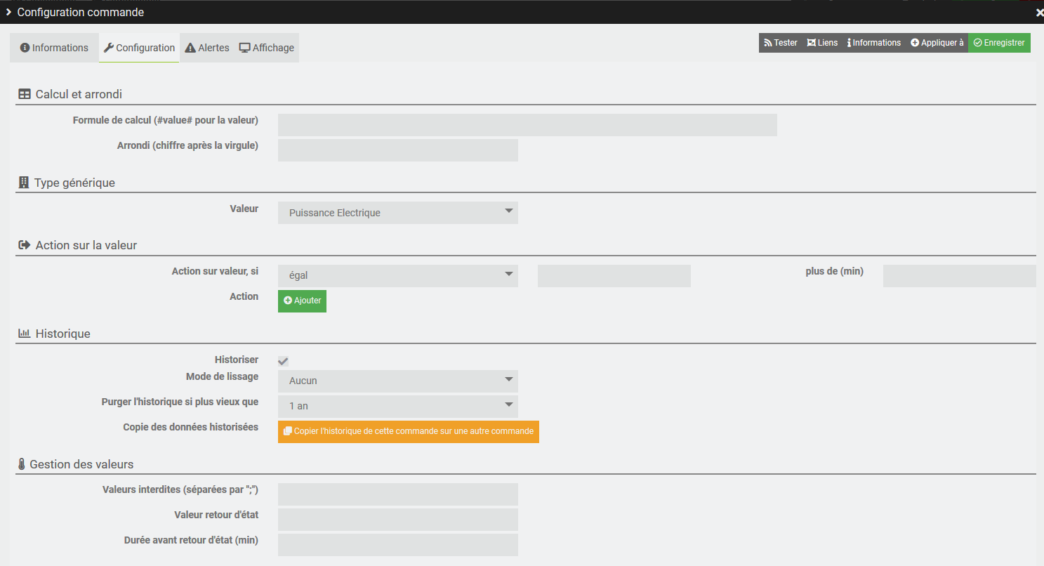

Si c’est pour utiliser une info qui doit générer une action en conséquence pourquoi ne pas utiliser dans la configuration avancée de ta commande info capteur des Actions sur la valeur ? (voir exemple ci dessous où trouver cela) ?
merci pour le conseil, j’y avait pensé à l’action sur valeur, mais une seule condition est paramétrable.
