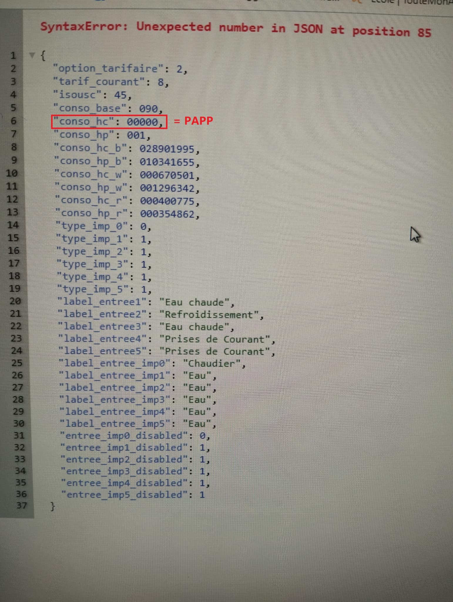

J’ai pu récupérer le JSON lorsque le problème apparait (fichier joint).
Pour info, j’ai affecté le paramètre PAPP sur « conso_hc », non-utilisé car je suis en contrat Tempo.
C’est assez étrange car toutes les valeurs sont cohérentes.
Pour le coup, j’ai bien PAPP=0 lors d’une réinjection dans le réseau.
Par contre, j’ai ce message d’erreur en rouge qui apparait en haut du JSON, même lorsque tout va bien et que les valeurs sont bien remontées (PAPP>0).

C’est du json « sauce Legrand » non dé-codable sans correction préalable.
Il y a déjà une correction qui est faite pour les conso_base, conso_hc_x conso_hp_x … Il faut l’adapter/compléter pour conso_hc avec 00000, à transformer en 0, pour que le json soit dé-codable.
Êtes-vous sûr du tag ecocompteur que vous avez utilisé ? Je ne vois pas le plugin correspondant sur le market.
Exemple de correction faite par le plugin-legrandeco avec la ligne qu’il faudrait ajouter

C’est dans le fichier plugins/nom du plugin /core/class/nom du plugin .class.php
En effet, il y a bien une erreur de tag, il s’agit bien du plugin « legrandeco ».
Je ne savais pas que le JSON n’était pas décodable tel quel.
J’ai ajouté la ligne supplémentaire pour la correction, ca fonctionne niquel et sans erreur désormais.
