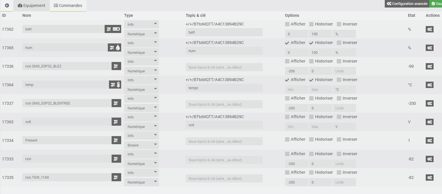

En revanche mon « Xiaomi Mi Temperature and Humidity Monitor » ne remonte pas les valeurs :

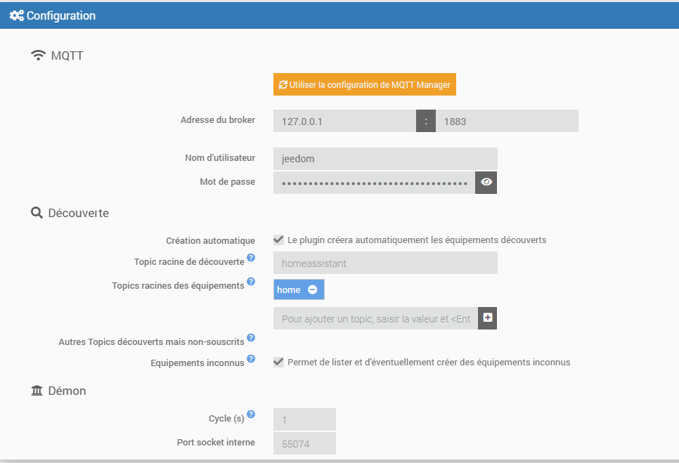

Voici la configuration de MQTT Discovery

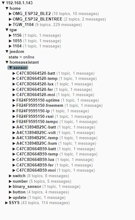

Et ce que je vois dans MQTT Explorer
Une idée ?
A lire différents posts j’ai l’impression que c’est peut etre au niveau de la racine des équipements que ca peche ?

les valeurs rssi changent? autrement dit: certaines valeurs remontent?
si oui alors plugin-mqttdiscovery ne sait rien faire, tout fonctionne.
c’est probablement que l’équipement n’a pas (encore) envoyé de valeur.
coté mqtt, ce n’est pas dans « homeassistant » qu’il faut regarder => filtrer (zone « search ») l’affichage sur base de la mac (l’identifiant dans le plugin) et vérifiez ce qu’il y dans un des sous-topics de /home
Sinon rien, alors voir du coté de theengsgateway (pas le plugin)
oui vous avez raison, les rssi remontent bien mais pas les valeurs des sondes… bizarre tout de meme …
ca serait du à quoi ?
a noter que les commandes des sondes sont apparues bcp plus longtemps apres la présence et rssi …
