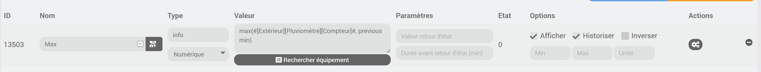

Je ne vous propose pas de faire un scénario !
Vous avez juste à mettre une formule dans votre commande virtuelle du genre :
Cette commande se mettra à jours aussi souvent que la commande d’origine et les valeurs plus faibles seront supprimées (sauf s’il y en a pendant une minute )
Merci, je ne connaissais pas cette méthode. Je viens de la mettre en place.
J’imagine que ce sera la solution. Je vais patienter quelques jours pour vérifier, mais la logique voudrait que ça fonctionne :wink:
