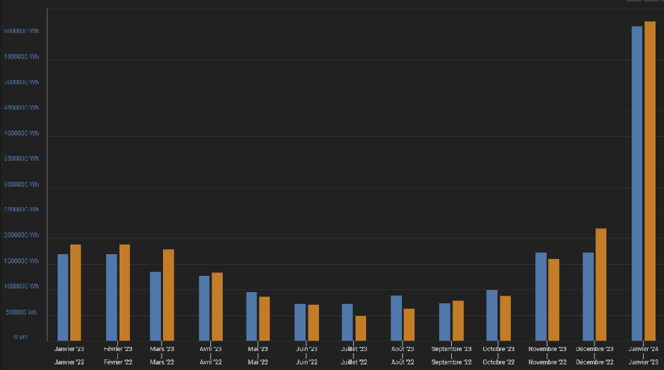

J’essaie de créer un graphique historique de mes consommations électriques, mais pour une raison que j’ignore, en mode comparaison de périodes, j’ai toujours un mois avec des valeurs incorrectes (même en changeant de période).
Pour l’instant, je fais mes essais en utilisant le menu Historique de Jeedom, l’idée étant par la suite d’intégrer le graphique dans un design.
La donnée utilisée pour l’affichage est la consommation quotidienne, avec un regroupement somme mensuelle.
Voici un exemple :
Dans ce cas, les valeurs indiquées pour Janvier sont incorrectes (pour 2023 et 2024), et correspondent très exactement au triple de la valeur réelle de janvier.

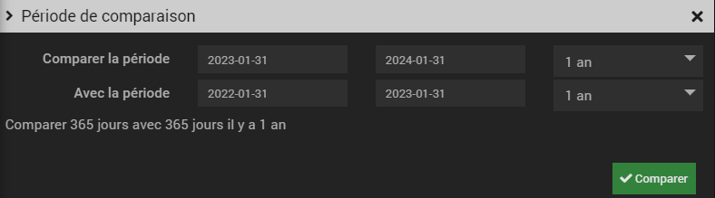

Voilà la comparaison que j’utilise :
Si je change les bornes de la période, c’est un autre mois qui est faux.
Si j’affiche les mêmes données en mode standard (sans comparaison), les données ont les bonnes valeurs mensuelles.
