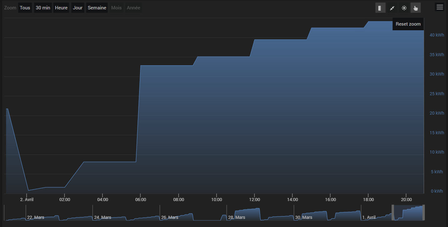

J’utilise ce plugin depuis peu et j’ai remarqué que les valeurs historisées sont rafraichies toutes les 2h45 alors que les données elles sont bien remontées à intervalle très rapproché.
Est il possible de modifier le rafraichissement des données historisées ?
J’utilise ces information avec jeedomconnect et en l’état ce n’est pas très précis…
Merci par avance

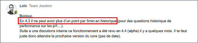

A tout hasard d’une manière générale est ce que tu sais comment affiner les valeurs dans Analyse → Historique ?
J’aimerai bien avoir certains graphs à 1min d’intervalle (voir moins) au lieu des 5min actuel.

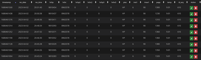

Pour préciser car je ne suis pas sur que tu ne confondes pas les données de suiviconso et de l’historique Jeedom.
Il faut savoir que ce qui est enregistré dans SuiviConso n’a rien avoir avec l’historique Jeedom. Il est possible d’historiser les commandes info du plugin, mais cela n’est normalement pas utile

Oui oui je parlais bien de l’historique jeedom, je profitaid juste du poste pour ne pas en ouvrir un autre :slight_smile:
