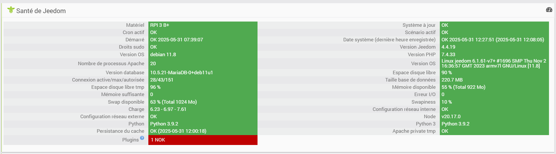

Valeurs différentes sur le plugin que sur l'appli ou via script
La configuration réseau qui est rouge ?
Et toujours pas vu de log démon en debug…
la config reseau est ok
Ton système est surchargé en cpu. (Rpi3b+ est Quad core et > 4)
ok, (bete question tu vois ca à quoi ?)
et le lien avec la différence de valeurs viendrait de là ?
je vais migrer sur pi5 prochainement, dès que le jardin me le permet
J’ai expliqué à quoi je le voyais :wink: à la charge.
Aucune idée mais s’il traite pas en même temps ou parvient pas à transférer les données ça peut être le problème…
Mais je vais me répéter mais le log démon en debug pourrait être interessant…

mon jeedom étant sur un PI3B, ce devenait compliquer pour lui. J’ai donc refait une install sur un rpi5, mais qui ramait tout autant.
Apres analyse, j’avais un script qui se relançait sans cesse et qui utilisait toute la mémoire. J’ai donc viré ce script et retester le plugins.
Et pour l’instant ca marche, valeur cohérente et actualisation permanente.
Problème résolu
merci pour votre aide
Assez dingue que ça ait pu influencer le plugin, et aucune erreur sur la page santé
non, en fait c’était un vieux script qui interrogeait les différents composant homewizard, et que j’ai lancé par inadvertance par un scenario qui le faisait tourné en boucle. je pense donc que les composant etaient eux aussi saturé de demande et que le retour d’info en était impacté.
La j’ai viré mes script et le plugin tourne comme une horloge.
Je pense que le passage du rpi3B au RPi5 aide aussi
