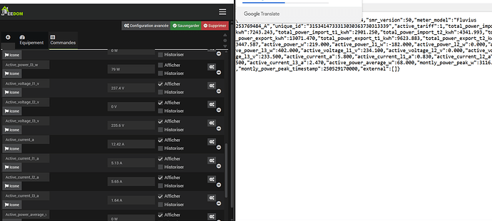

j’ai des équipements homewizard depuis un bout de temps et j’avais repris un script pour remonter les valeurs dans Jeedom.

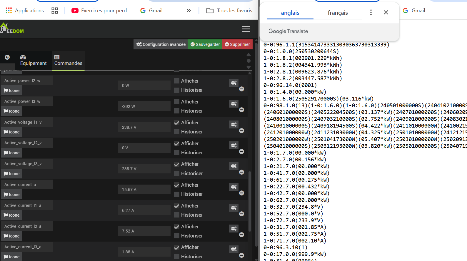

Le telegramme est lisible sur l’adresse http du device avec /api/v1/telegram
J’ai installé il y a quelques jours le plugin, (comme je devais ajouter un compteur, ca m’évitait d’écrire le script.)
J’ai mis les deux systèmes en parallèle mais je n’obtiens pas les meme valeurs pour les valeurs de puissance instantanée.
Et quand je compare à l’appli, j’ai tendance à croire que c’est au niveau du plugin qu’il y a un soucis, car lorsque je fais un bilan énergétique entre ma production solaire, ce que je consomme et ce que je réinjecte, j’ai un delta important avec le plugin.
Donc je me demandais d’où le plugin prend les valeurs.
merci

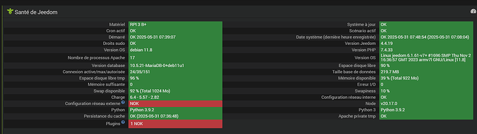

Informations Jeedom
Core : 4.4.19 (master)
DNS Jeedom : non
Plugin : HomeWizard Energy
Version : 2025-04-07 16:26:42 (stable)
Statut Démon : Démarré - (2025-05-30 07:53:16)
Informations complémentaires
== Jeedom 4.4.19 sur Raspbian GNU/Linux 11 (bullseye)/armhf/armv7l/32bits aka 'RPI 3 B+' avec nodeJS v20.17.0 et jsonrpc:enable et HomeWizard (stable) 2025-04-07 16:26:42 (avant:inconnu)

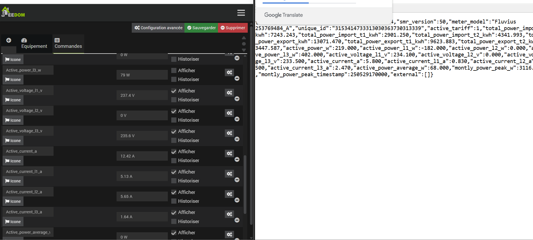

Bonjour, merci pour les reponses, pour la difference de temps d’actualisation, je savais, mais le problème est ailleurs, car quand j’ai mes panneaux qui produisent 600W (relevé modbus) que le compteur P1 m’indique via le plugin que je réinjecte 1,67kW et que le compteur via le plugin m’indique une conso de 643 W, je pense qu’il y a un problème autre que l’actualisation. La valeur modbus coïncide avec l’app de mon installation solaire. Ce serait fort que j’ai une production du saint esprit :joy:
En complément, si ca peut orienter la recherche, j ai comparé sur le P1, les ampérage des 3 phases entre celle du plugin et celle du telegram, elle sont fort différentes aussi.

idem, les amperes ne corresponde pas

Ce que je m’attend c’est de voir une différence entre /api/v1/data (via le log) et ce que la commande relève…
Voici ce que me donne le html du data et en dessous les logs

En debug le log forcement
Moi je n’ai pas compris ca: Ni le compteur (ni le plugin forcément) ne peut indiquer en même temps une injection et une consommation; c’est impossible, c’est soit l’un soit l’autre puisque c’est une et une seule commande qui donne cette info qui est positive ou négative.
Ou alors vous regardez des phases différentes ce qui en fait n’a aucune importance, ce qui compte vraiment c’est la puissance nette totale de toutes les phases
Edit: pour info j’ai deux lecteurs p1 sur le même compteur, le homewizard avec plugin-homewizard et celui de polutek avec plugin-smartmeterp1 et les 2 retournent exactement la même info en parallèle.
c’est pas le meme compteur qui me donne injection et consommation. le compteur principal vers le grd possede un compteur P1. j’ai mis un second compteur sur le circuit qui alimente la maison, (circuit sans la futur PAC et sans la borne de recharge (qui est éteinte pour l’instant)) donc sur un compteur j’ai de l’injection vers le grd (compteur principal ), pendant que j’ai un consommation vers la maison (deuxieme compteur dans le tableau electrique)
je sais pas si c’est clair
pour etre sur, ce que je dois te donner, c’est le log homewizard daemon en debug de la page configuration
