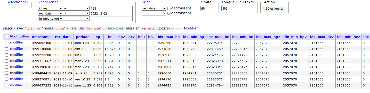

En comparant les mesures faites dans Jeedom avec celles faites dans suivi_conso, j’ai détecté que certains jours la valeur de l’index hc_max du jour N n’était pas égal à la valeur de l’index hc_min du jour N+1
Dans un cas HC/HP, ça ne touche que les HC, puisqu’à minuit les HP de 23h59 et de 00h01 (par exemple) ne varient pas.
Exemple entre les 6 et le 7 novembre.
Dans conso_jour, max_hc du 6 novembre : 22824416 Alors que min_hc du 7 novembre : 22824437
Si on regarde maintenant dans conso_téléinfo, vers minuit dans la nuit du 6 au 7 novembre. Le 6/11 et 23:59:49 l’index hchc vaut bien 22824416 et l’index du 7/11 à 00:01:07 vaut bien 22824437.
A ce moment là la puissance apparente soutirée n’était que de ~400 W donc l’écart est très faible 21 Wh.

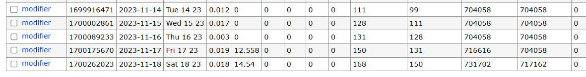

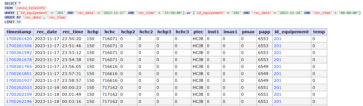

Un exemple concret, la nuit dernière j’ai chargé mon VE. Voici l’écart constaté : 546 Wh
C’est quoi ton module de mesure pour ton VE. On voit qu’il n’évolue pas pendant plusieurs minutes: depuis 23:56:05 jusqu’à 00:00:23. Ce qui explique cette écart plus important.
Si ton module de mesure avait bien évolué jusqu’à 23:58:57 avec une consommation de 6551 W tu n’aurais du consommer entre 23:58:57 et 00:00:23 (soit 86 secondes) 6551*86/3600 = 156 W
Ce qui n’empêche pas que si cette anomalie était palliée, ce serait mieux
