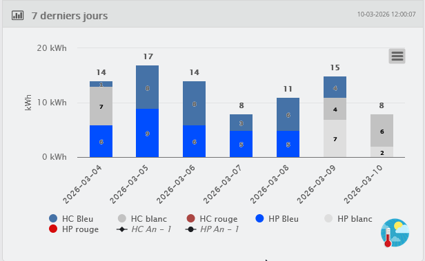

Le graphe des 7 derniers jours de l’équipement sur le panel du plugin (à 1 kWh près, il est identique à ma conso réelle) :

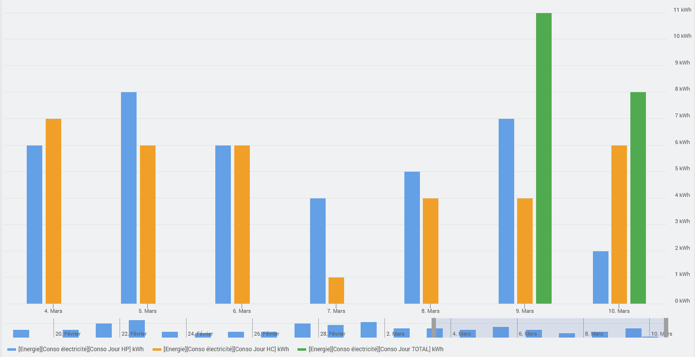

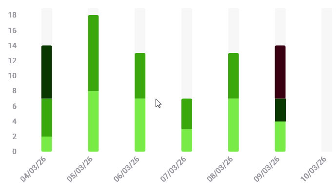

Le graphe des commandes Conso Jour HC et Conso Jour HP de l’équipement sur 7 jours (j’affiche le maximum par jour) :
J’ai historisé la commande Conso Jour total depuis hier pour voir si elle correspondait à l’addition HC + HP, ce qui est bien le cas.
Si on regarde la conso d’aujourd’hui, je suis bon par rapport au panel du plugin (2 kWh HC et 6 kWh HP) mais les jours précédent ne correspondent pas. Hier par exemple, j’ai consommé 7 kWh HC et 7 kWh HP. Sur le panel je suis bon (j’ai 8 kWh en HC au lieu de 7 mais c’est souvent que j’ai 1 kWh réparti sur le mauvais jour) mais sur le graphe des commandes j’ai 7 kWh HP et 4 kWh HC et je n’arrive pas à comprendre d’où viennent ces écarts. Vu que j’affiche le maximum par jour de chaque commande, je m’attendais à retrouver donc ma consommation des différents jours quand j’en fais un graphe. Est-ce que ma méthode est mauvaise ?

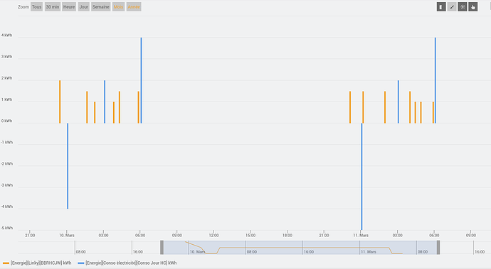

De ce que je comprends, les commande Conso Jour HC et HP s’actualisent toutes les 3 h dans leur plage respective si le nombre de kWh consommé a changé depuis la dernière actualisation. Voici pour les HC
Sur ce graphe il y a les variations de mon index HC (en orange) provenant de mon linky et de la commande Conso Jour HC (en bleu).
La commande s’actualise à minuit puis à 3h et à 6h. La commande HP fait de même en se remettant à 0 à minuit puis s’actualise à 9h, 12h, 15h, 18h et 21h si le nombre de kWh a changé depuis la dernière actualisation.
Ma plage heures creuses commence à 22h et se termine à 6h. Et lors de l’actualisation de la commande Conso Jour HC à minuit, régulièrement il ne prend pas en compte la conso HC entre 22h et minuit. Si on regarde sur mon graphe HC entre le 9 et le 10 mars, la valeur de la commande Conso Jour HC qui était de 4 kWh avant minuit varie de -4 à minuit et vaut donc 0 alors que mon index HC linky a augmenté de 2 kWh à 23h28. La valeur de la commande Conso Jour HC aurait donc dû passer de 4 à 2 au lieu de 0.
Le lendemain entre le 10 et 11, la conso HC entre 22h et minuit a été prise en compte et la valeur de la commande Conso Jour HC est passée de 6 à 1 (variation de -5) même s’il y a eu un foirage certainement dû à un arrondi. J’aurai dû avoir une variation de -1,5 mais j’ai l’impression que la commande ne gère que les nombres entiers. On voit également, je pense, un problème d’arrondi entre minuit et 6h le 11 mars où j’ai 2 augmentations de 1,5 kWh de mon index HC linky mais la valeur de la commande à 3h n’augmente que de 2 au lieu de 3.
Entre les problèmes d’arrondis et la non prise en compte de ma conso HC entre 22h et minuit, je peux avoir jusqu’à 3 kWh d’écart entre la valeur de la commande Conso Jour HC et ma conso réelle en heures creuses.

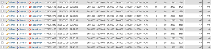

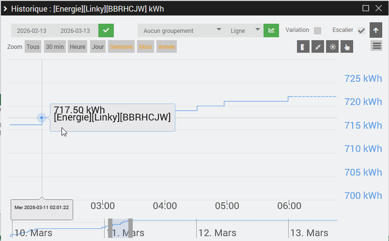

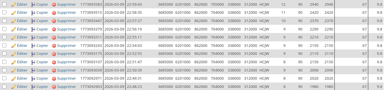

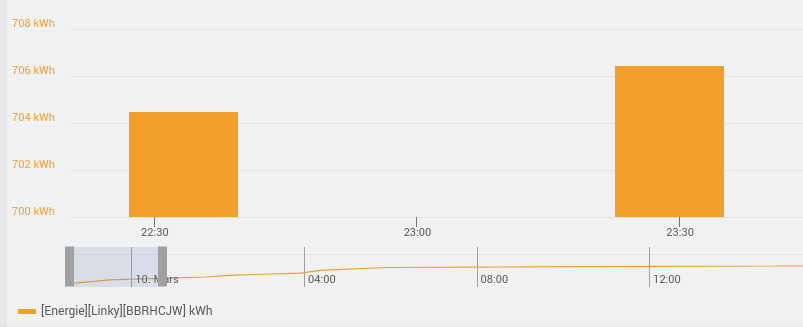

J’ai historisé les commandes des index linky et je vois bien des valeurs du style 711,50 par moment. Donc il ne devrait pas y avoir de problème d’arrondi normalement. Mais quand mon index HC jour blanc vaut 704,50 par exemple, le champ hchc2 dans la table conso_teleinfo vaut 704000 au lieu de 704500 (l’index linky * 1000). Et par moment ce champ est augmenté d’1 kWh alors que l’index linky correspondant n’a pas bougé, comme s’il y avait une auto correction.
On le voit ci-dessous :
A 22h59, hchc2 passe de 704000 à 705000 alors que mon index linky heure creuse jour blanc n’a pas bougé :

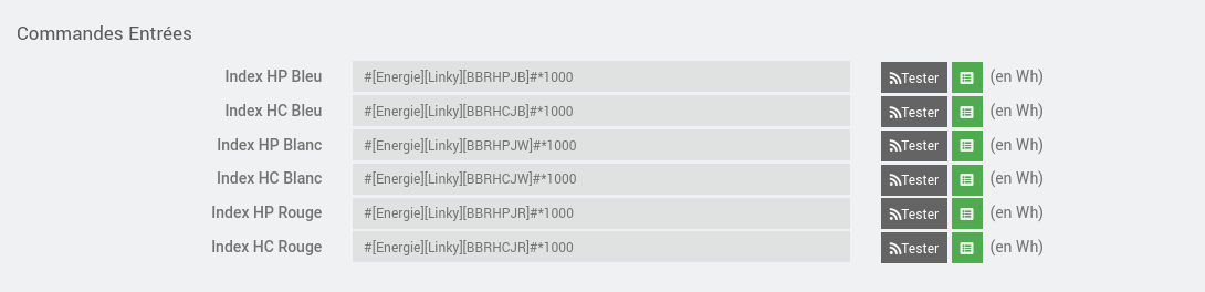

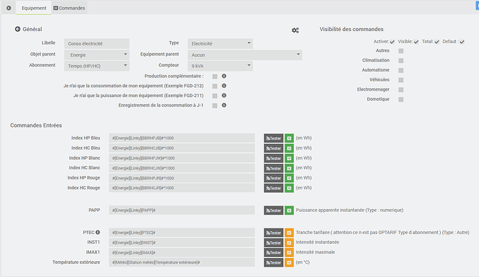

Voici la configuration de mon équipement :
Je récupère les index linky via un module TIC zigbee.
Ok, le paramétrage est bon. Et si tu fais tester, tu vois les décimales?
Le plugin les prends bien en compte si tu en as.

C’est sûr que le TIC envoi l’index en kWh avec deux décimale car je vois des valeurs XXX,50 dans Jeedom :
