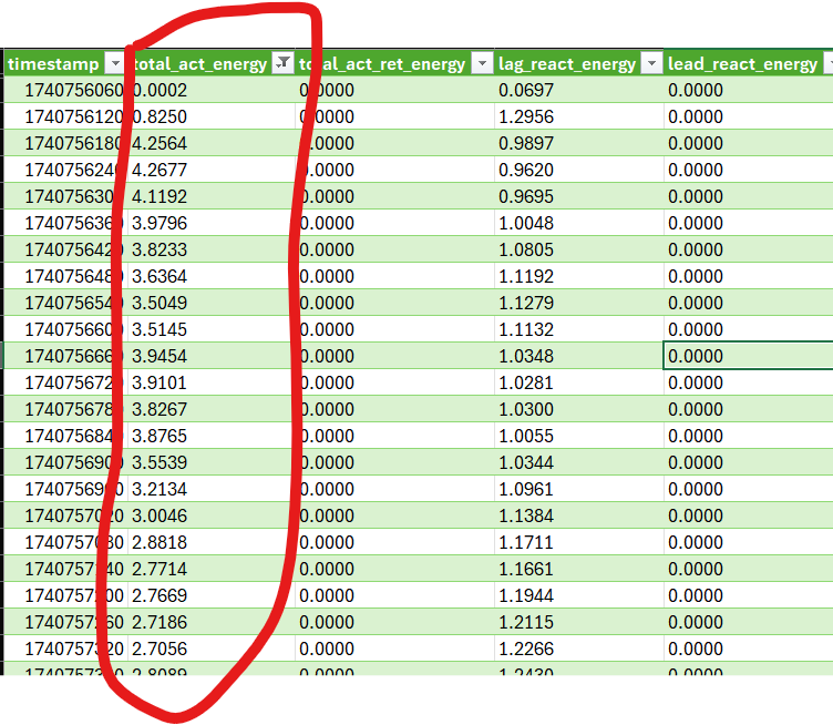

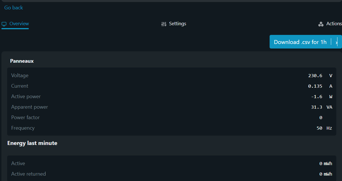

J’ai ça sur l’interface du Shelly (j’imagine que ce sont les deux derniers)

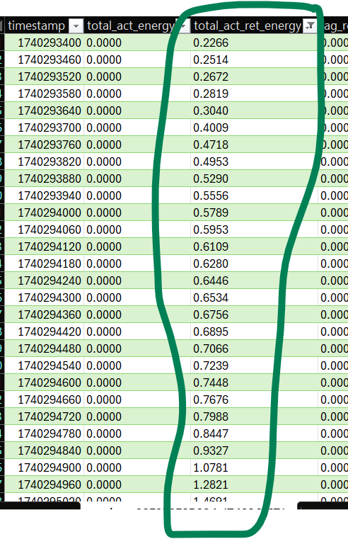

J’ai téléchargé le csv des derniers jours, et quand l’un est à 0, l’autre est différent de 0 et vice-versa!
J’ai une piste sérieuse suite à des recherches dans le CSV global !
Après recherche dans le CSV téléchargé sur mon shelly, les valeurs s’inversent après le 28/02… Depuis le 28/02, total_act_ret_energy est vide dans le CSV alors que total_act_energy est rempli (et avant, c’est l’inverse qui se produisait).

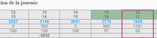

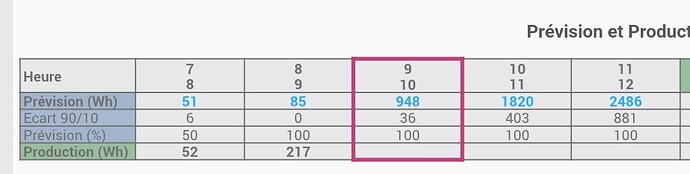

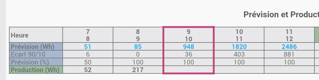

J’aitout historisé et j’ai aussi mis total_act_energy comme commande dans solcast hier avant d’aller au dodo, depuis ce matin ça donne ça:
C’est plutôt bien partis oui
Sur le 9-10h, 837 au lieu de 948 ! Ça reste cohérent :slight_smile:

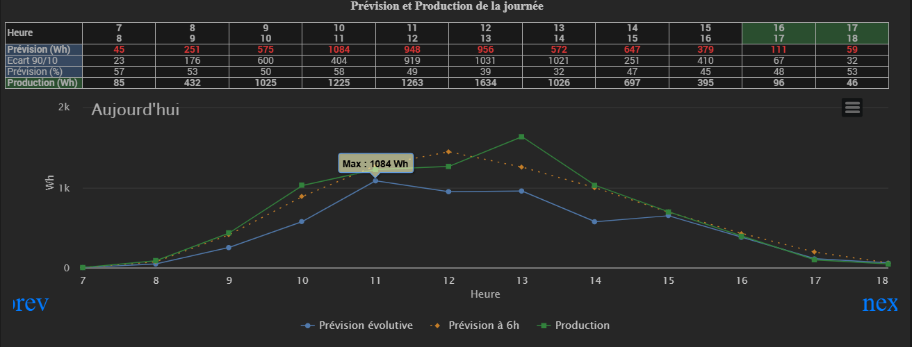

En vérifiant les valeurs depuis 3-4 jours, ça a pas l’air mal, j’ai peut-être été même trop pessimiste sur mes valeurs initiales sur solcast puisque je suis au dessus tous les jours !
Exemple aujourd’hui:
