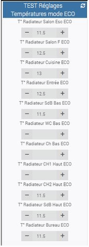

Le problème:
Soucis d’affichage de valeur sur le Widget d’un virtuel.
J’ai crée toutes mes actions identiques avec les même configurations, pour certaines j’ai bien les valeurs affichées pur d’autre non.
Des fois ca apparait tout seul, une fois apparu ça ne disparait jamais.
On voit bien les champs vide.

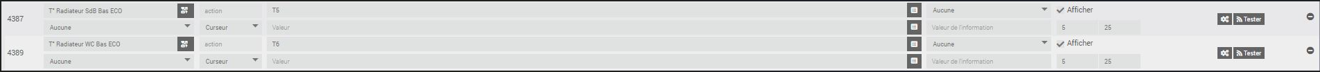

La configuration des Commandes (ici une qui fonctionne SdB Bas et une qui ne fonctionne pas WC Bas).

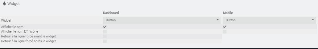

Et la configuration du Widget
Une idée du soucis?

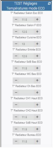

Par exemple , les 5 premiers champs ont fonctionnés de suite (une valeur de présente), les 3 derniers se sont activé après renseignement d’une valeur mais j’ai rien pu fair epour les 3 autres qui restent vide.

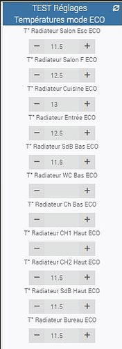

J’ai refais des test, j’ai changer les champs « nom de la commande » et « nom de l’information » (ajout du suffixe « test » a la fin des noms d’origine), sauvegardé et cliqué sur le test de la commande, les valeurs apparaissent!
J’ai enlever le suffixe « Test » des noms pour revenir aux anciens, pas de soucis, ca fonctionne…

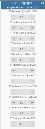

Oui je comprends que ce n’étais pas clair, en fait le soucis était qu’il n’y avait pas de valeur dans le widget pour certaines commandes (ex.: T° Radiateur Ch2 ECO ou la case est vide):
Toutes les commandes étaient crées de manière identique.
J’espère que c’est un peu plus clair.

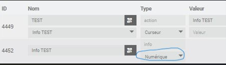

Bah lis la documentation du plugin virtuel et créé simplement la commande info/numérique liée et ça fonctionnera tout de suite comme voulu
Effectivement je laissais la commande/info générée automatiquement lors de la sauvegarde sans la lier à la commande comme préconisé dans la doc.
J’ai retesté en liant la commande, même soucis:
Puis j’ai modifié le Type de l’info en numérique comme tu le suggérais et maintenant ca fonctionne effectivement en direct sans « bidouille ».
