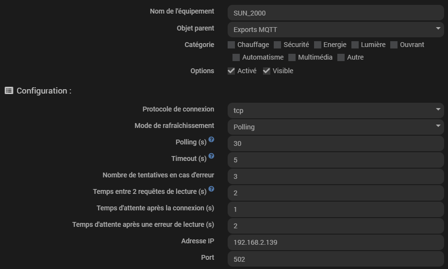

J’ai actuellement un souci avec myModbus et mon onduleur SUN2000, 5 a 10 fois par jour j’ai des valeurs aberrantes qui se retrouve dans les histo, et ça sur tous les cmds, de manière aléatoire.
j’ai reussi a ‹ choper › un log pour une valeur de température aberrante (à 0) venant d’un blob à titre d’exemple :

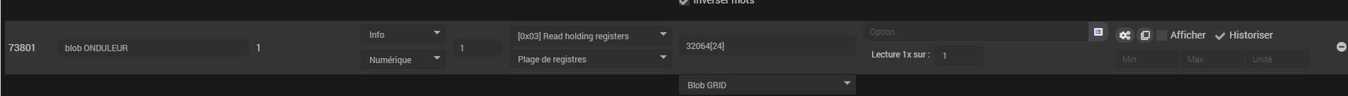

J’ajoute que le filtrage min/max ne résout rien car les valeurs des cmds en erreur sont totalement aléatoires.

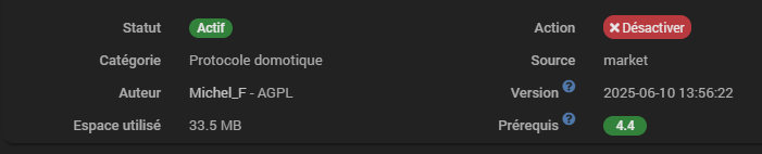

j’utilise la même version de MyModbus que toi mais suis encore sous Jeedom 4.4.19 e prod (je suis bientôt en congés et vais migrer) donc, on peut dire qu’on a un setup semblable.

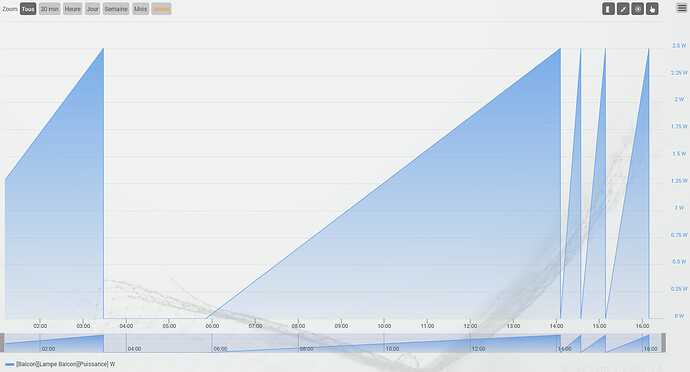

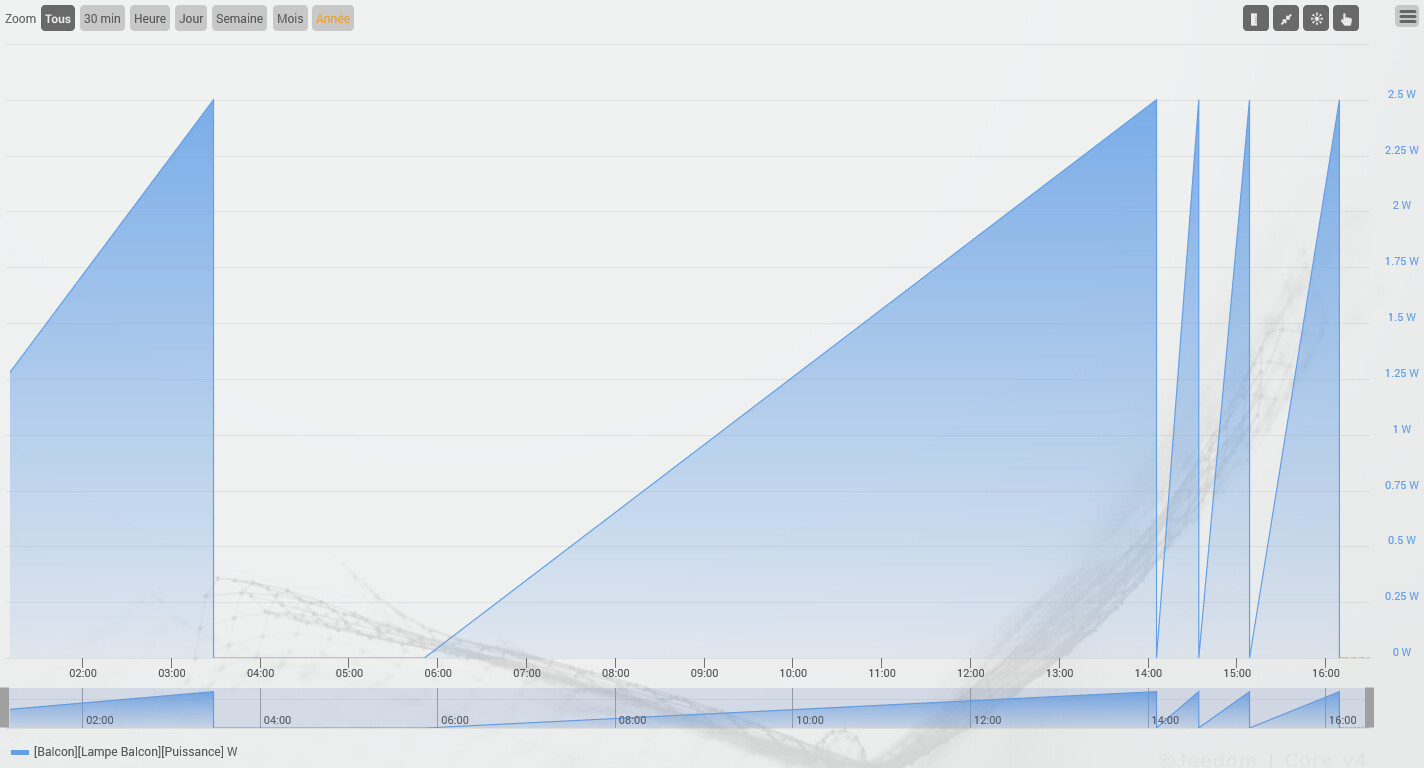

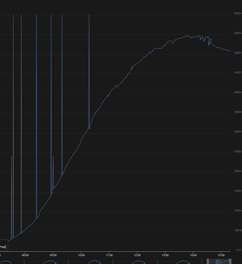

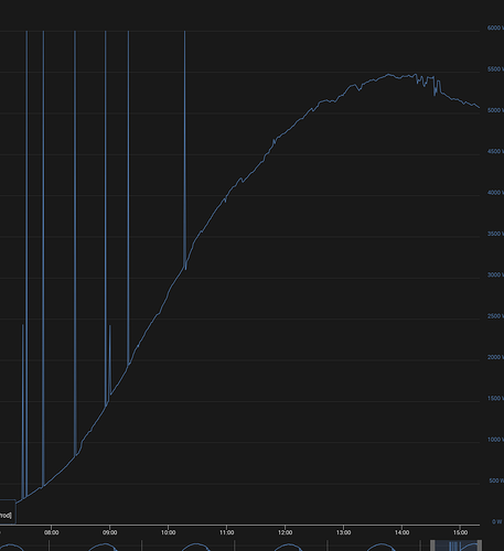

Tu peux nous faire un screen de l’historique histoire d’essayer de voir à quoi ressemblent ces valeurs aberrantes ?
et c’est pas le pire !! :frowning:
Ben heu c’est pas toujours la même valeur du coup la « fausse » ?
non, mais elles sont souvent visibilisées et écrêtées par les min/max
Quand tu mets un max sur une commande info sur jeedom si jamais ta valeur la dépasse elle n’est pas prise en compte, elle n’est pas écretee a la valeur max.
Du coup, en tout cas visuellement, on dirait que la valeur fausse est vraiment toujours la même…
Ca fait partie des problèmes que je ne pige pas, car la les valeurs sont écrêtées au min/max que je mets, si je change la valeur (5000 => 5196 par exemple), et bien je me retrouve avec des pics a 5196 …
Chez moi les valeurs écartées par les min/max sont loggés dans le log cmd.

En tout cas quand je consulte l’histo à l’heure où le log indique une valeur en dehors des plages autorisées, je ne vois pas d’écrêtement de la valeur.

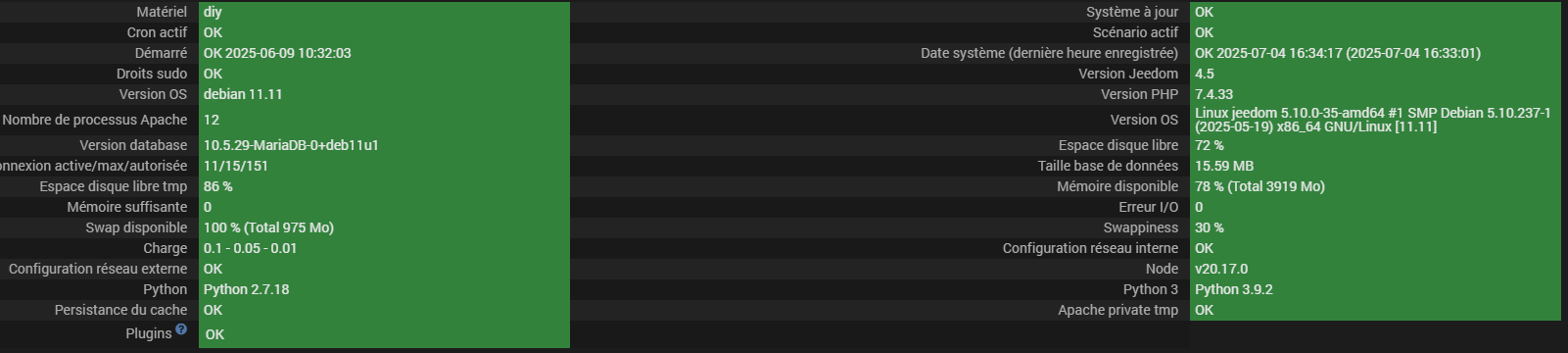

Vous avez peut-être des versions du core différentes ? Ou une option différente…
C’est pour cela que je suis interessé par le log pour voir :wink:
Pour ce qui est du core je suis sur la dernière stable : 4.4.19

0019|[2025-07-06 01:07:32] ERROR  : SUN_2000/blob BATTERIE: exception during read request on device id 1, address 37758 -> Modbus Error: [Input/Output] No response received after 2.0 retries, continue with next request
0020|[2025-07-06 01:07:58] ERROR  : No response received after 2.0 retries, continue with next request
0021|[2025-07-06 01:07:58] ERROR  : SUN_2000/Blob PARAM: exception during read request on device id 1, address 47082 -> Modbus Error: [Input/Output] No response received after 2.0 retries, continue with next request
Seule différence, j’ai fait une mise à jour générale, core passé en 4.5 béta
Je ne peux que revenir sur cette idée. Solution envisageable : une mise à jour de l’onduleur.
