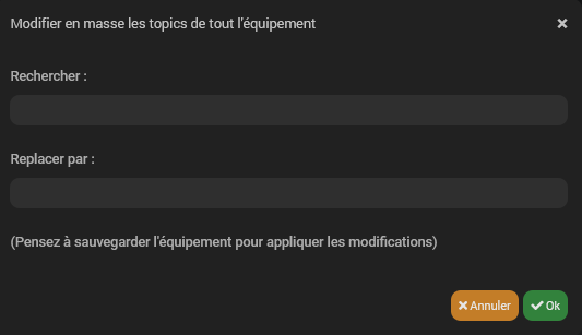

Cette fonctionnalité est toujours prévue ?
Je remarque qu’il est possible de modifier les topics en masse sur l’équipement via le bouton « crayon »
Pouvons nous la même chose mais mais via un code d’un scénario ?
Cela doit être plus facile maintenant à faire en utilisant directement la fonction intégrée par Bad dans son plugin.
