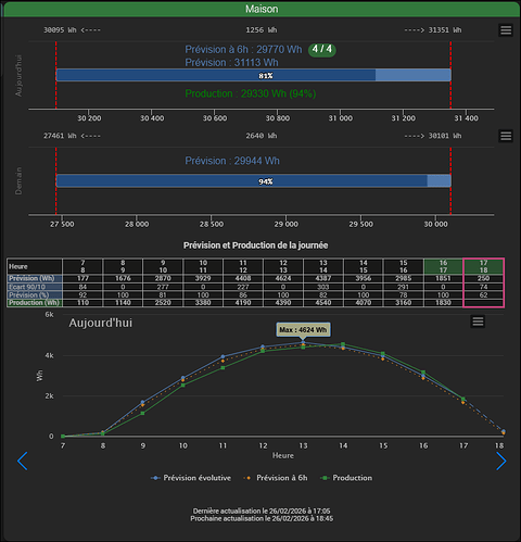

Mon dashboard solcast ressemble à ça, comme chez pas mal de monde, je suppose :
Je ne comprends pas à quoi correspondent les valeurs 1256 Wh et 2640 Wh (les valeurs du mileu au-dessus des prévisions en bleu) qui ont l’air d’évoluer au fur et à mesure de la journée. A la rigueur pour les 1256 Wh, comme c’est la prod de la journée, je trouve logique que ça évolue et que ça représente le « reste à produire » et encore, je n’ai pas vérifié son évolution.
Mais pour la journée de demain, il n’y a pas de raison de modifier cette valeur.
Je pense que je ne comprends pas et je n’ai rien trouvé dans la documentation.
A+
Michel
Il s’agit de l’écart entre la prévision la plus basse et la prévision la plus haute.
La prévision évoluant au cours de la journée, mais également du lendemain, etc … l’écart évolue également.
L’idée de cette valeur était de déterminer la confiance en la prévision. Plus l’écart est faible et plus la prévision sera fiable.
C’est comme un second indice de confiance en plus du pourcentage, si j’ai bien compris.
Oui, plusieurs données sont liées et normalement j’avais tout mis dans la doc, je vais revérifier.
  • L’écart (1256 Wh) entre prévision basse et haute comme on vient de le voir
  • Le pourcentage (81%) qui correspond à la prévision se rapprochant plus ou moins de la prévision basse ou haute
  • L’indice de confiance (4/4) qui utilise l’écart pour être déterminé
Quand j’ai développé solcast j’étais vraiment dans un état d’esprit d’essayer de vérifier si c’était assez fiable donc j’ai pas mal travaillé sur les « capteurs de fiabilité » :slight_smile:
