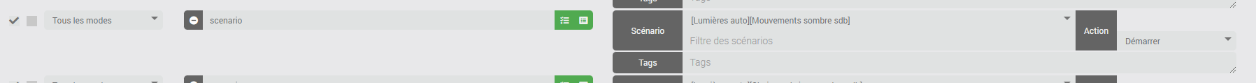

Pour le lancement par le plugin mode c’est compliqué (c’est au plugin de changer mais pas possible tant que la 4.5 est pas la et puis ca veut dire le faire sur tous les plugins…).
Par contre pour le lancement par scénario c’est fait en alpha.
Merci pour cette amélioration rapide.
Je viens de mettre à jour.
