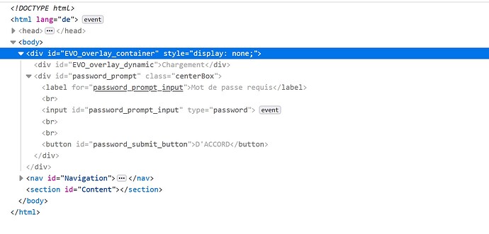

Je colle aussi la page complète si nécessaire
