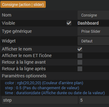

j’envoie une valeur numérique via un action slider dans un plugin ( piscine ) pour changer le coef de filtration
Celui ci accepte que des valeurs 5 en 5
Comment faire pour envoyer une valeur et l’arrondir ex : 43 devient 45 | 51 devient 50
Merci d’avance
Sur les widgets action|slider il y a un paramètre optionnel step qui permet ce fonctionnement:
Sinon, tu divises par 5, tu arrondis, puis tu multiplies par 5.
Ça fonctionne super bien !
J’ai chercher partout sans regarder dans les paramètres optionnels
Merci @jpty
Merci pour cette solution, mais celle de jpty est plus simple a mettre en place et inclus dans le core :slight_smile:
