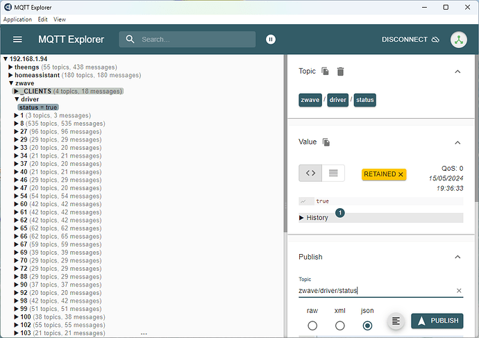

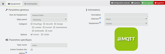

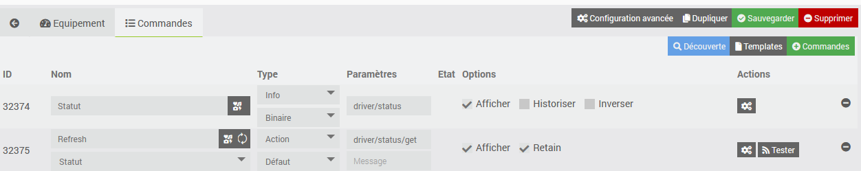

Si tu as le plugin zwavejs qui écoute sur ce topic c’est normal c’est lui qui reçoit la valeur et donc ça ne passe pas dans le plugin mqtt jusqu’à ton équipement
Bonjour Loic et merci pour ta réponse.
Oui c’est le cas zwavejs écoute ce topic mais MQTT Explorer aussi donc ca fait déjà 2 abonnés…
MQTT2 ne supporte pas le pub/sub?
Si si c’est le plugin Mqtt qui supporte pas ça. En gros quand il reçoit le message il voit que c’est pour le plugin zwavejs et donc lui envoi le message et arrête le traitement la.
