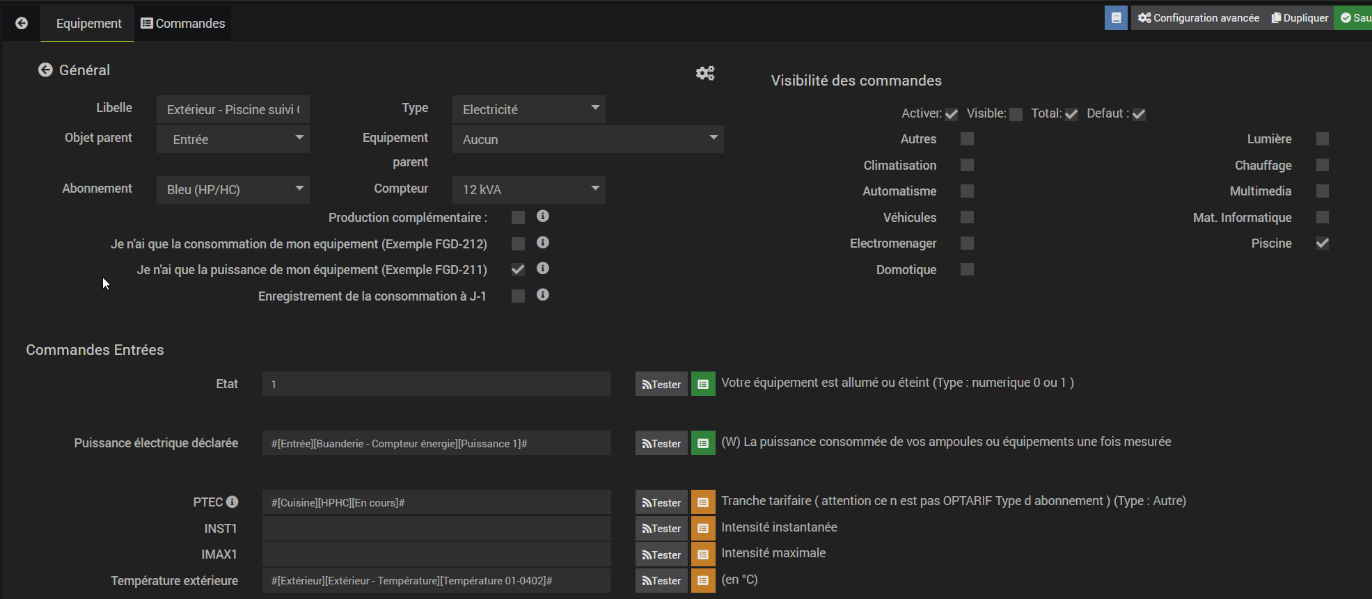

Configuration de quelques équipements

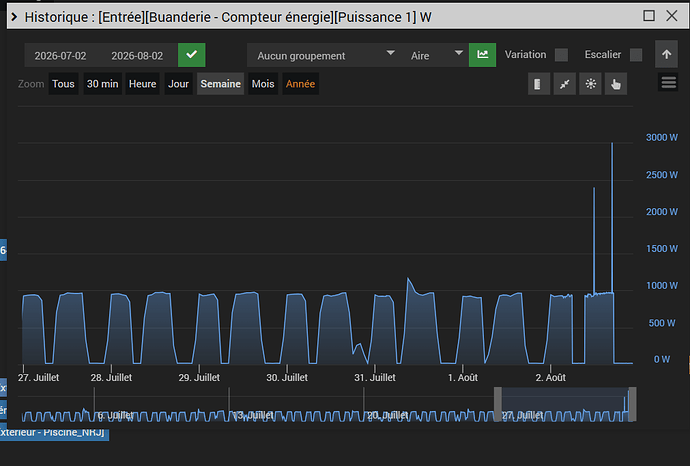

Historique des commandes de puissance

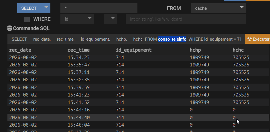

Quand je vais dans la table pour un équipement qui ne s’est pas activé (Pompe à chaleur), tout est à 0. J’avais forcé les valeurs jusqu’au 02/08/2026 à 15:41:52, mais toutes les valeurs ajoutées ensuite sont à 0.

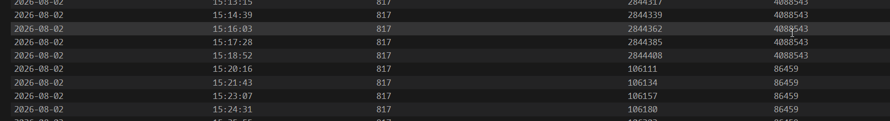

Si je vais sur un équipement qui fonctionne (filtration piscine), on voit un décrochage des valeurs, qui repartent ensuite.
Voici le paramétrage de l’équipement Filtration piscine. Ce qui donne la puissance est un Shelly 3EM
Voici l’historique la commande du shelly utilisée par suivi conso :

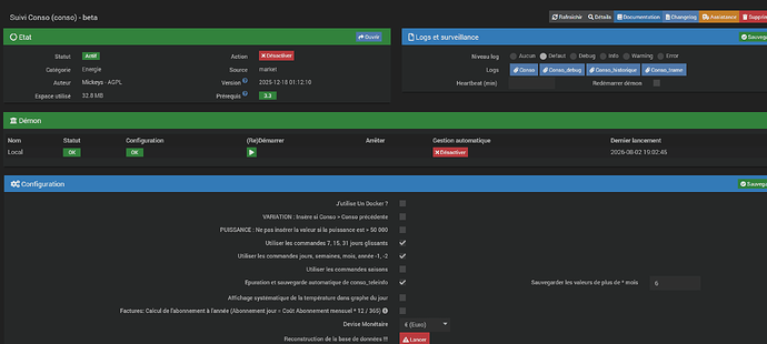

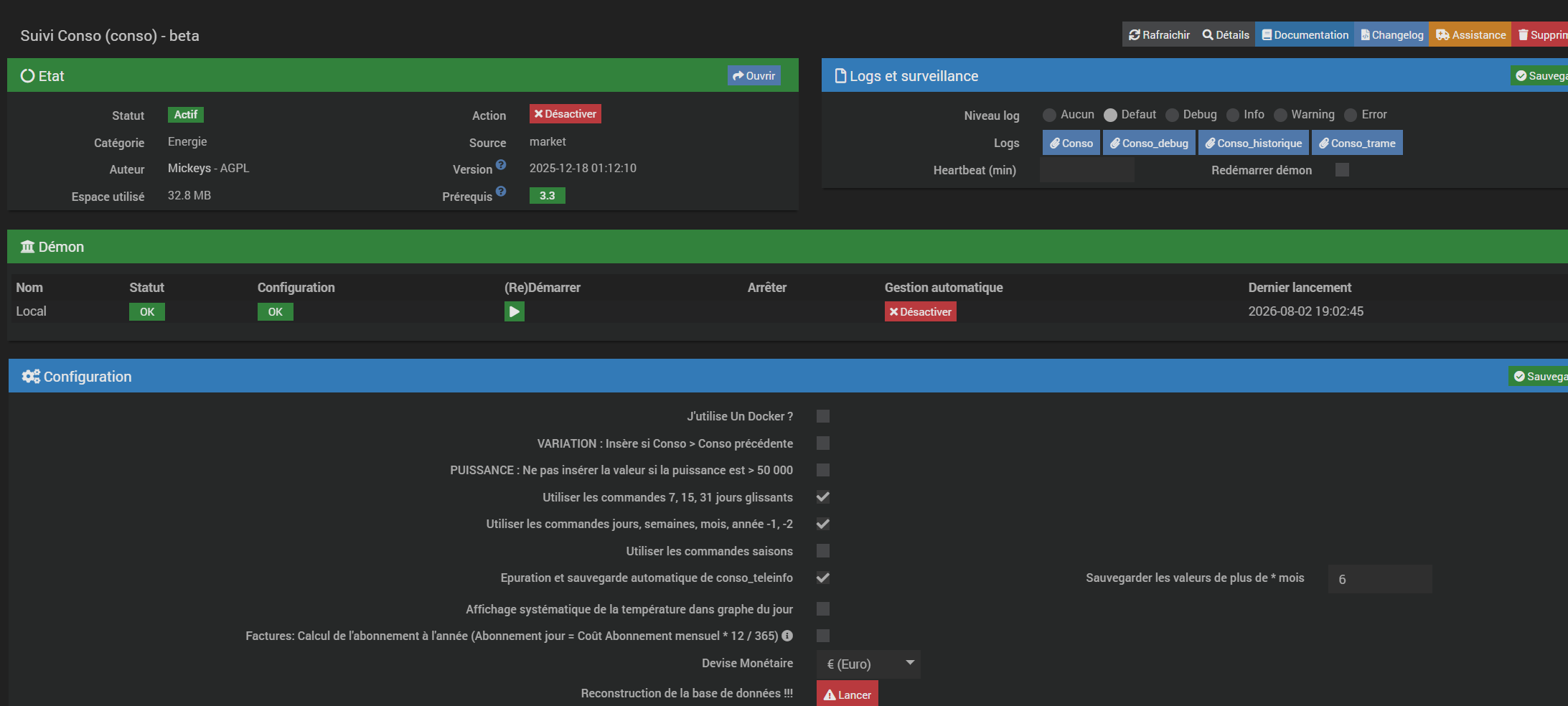

La config du plugin :
Je pense qu’il y a eu un problème dans la table conso_tmp comme si elle avait été effacée. Comme le suivi des index virtuels dépend d’elle, tout tes index en mode FGD211 sont repartis à 0.
Pour moi il faut laisser comme ça maintenant, juste corriger la journée où le problème est apparu. Mais c’est ce que tu as fait. Mais il aurait fallu corriger juste la journée avec les écarts. En fait en corrigeant jusqu’à aujourd’hui, tu reportes le problème. Donc corrige maintenant le 2 aout et laisse les valeurs tel qu’elles sont à partir du 3.
Ok merci beaucoup pour ton analyse rapide, je vais laisser tel quel.
