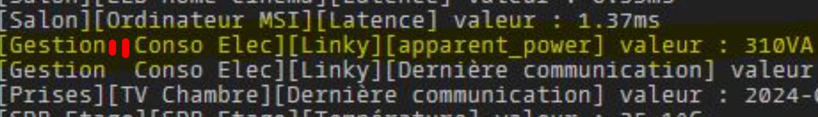

Bonjour à tous, suite à la réinstallation de mon Jeedom (Gros problème technique lol) , j’ai dû réinstaller le plugin Z2m et Zigbee2Mqtt ainsi que tous mes appareillages.Tous fonctionnes très bien, sauf avec le Lixee, il me remonte bien les informations dans jeedom j’arrive à les affichée dans mon design ainsi que dans le dashboard mais par contre impossible de les utilisées dans les scénarios ou dans le plugin Suivi conso j’ai Tous réinstaller plusieurs fois (Plugin, Dépendance, appareillage…) mais rien ne fais là j’avoue que je sèche si quelqu’un a déjà eu le cas cela m’intéresse de savoir comment résoudre le problème
et pour expliqué rien ne vaux qu’un exemple sur un scénario, on remarque dans le log que ce n’est pas la valeur qui est récupéré mais le chemin de cette valeur le pire c que sur mon ancienne installation cela fonctionnait très bien avec la même condition et toutes les valeur réagissent de la même manière PAPP, les index …

Je ne récupère aucune valeurs nul part j’ai essayé dans des scenario, dans le plugin virtuel, dans le plugin suivi conso ou encore dans le testeur d’expression par compte elle sont bien visible sur mes designs dans le plugin jeezigbee et dans Zigbee2MQTT je crois que c a marcher sur la tête lol même si j’ai déjà visité les méandres du système là sa dépasse mes capacités d’analyse du problème je vois simplement un problème dans le fichier de base du plugin peut être qu’il est corrompu !
Bonsoir a tous ! bon même après avoir passé le weekend à me creuser la tête, j’ai toujours pas trouvé le problème et pourtant j’ai tous essayer, dans ma logique cela fonctionne car les informations arrivent bien dans zigbee2MQTT et ensuite ou les retrouve bien aussi dans les commandes de l’équipement Lixee, la valeurs s’affichent même très bien en Temps Réel
