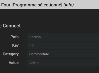

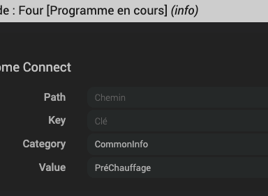

Je souhaitais savoir à quoi sert la case Value ?
Peut on renommer la valeur de retour info ? ou en ajouter ?

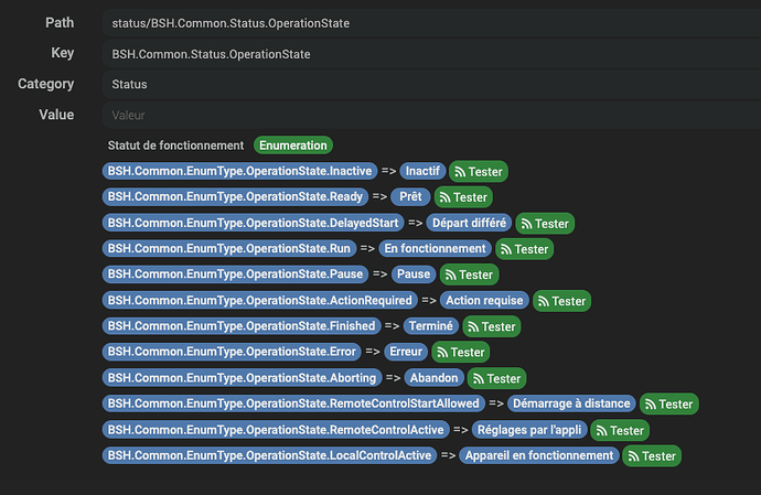

Par exemple, quand je lance un programme favoris sur mon four, le widget affiche :
BSH.Common.Program.Favorite.002
ce qui n’est pas trop parlant.
Peut on renommer la valeur info ?

Pour une commande info, à rien.
Pour une commande action, c’est le champ contenant la valeur à faire passer depuis le scénario/dashboard… (#slider#, #color#, #select#… ou une valeur fixe : true, false…)
Impossible, c’est le fichier plugins/homeconnect/core/class/homeconnect.class.php qui contient tous les champs et traductions des noms de valeurs.

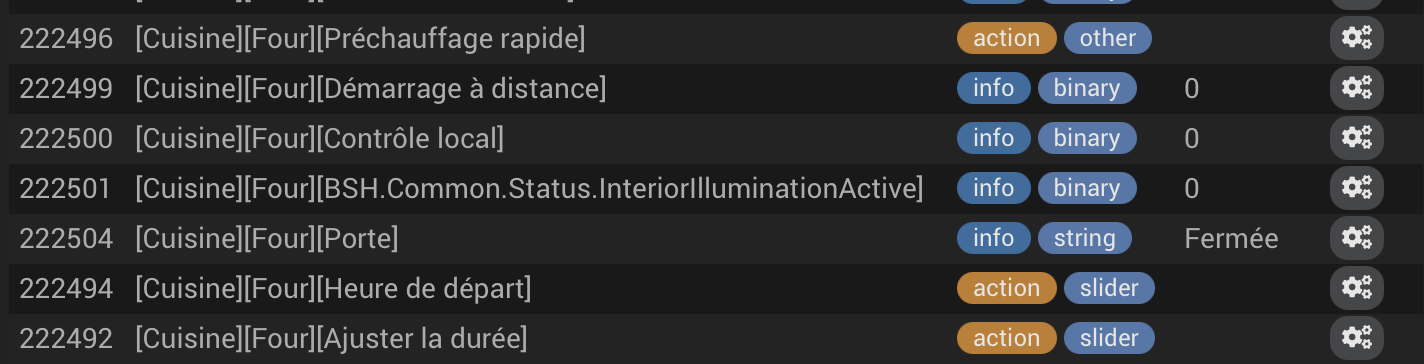

Mais effectivement, su mon appareil, je vois une nouvelle commande « BSH.Common.Status.InteriorIlluminationActive » qui n’est pas listée pour HC.
Tu peux proposer une PR sur ce repo.
Pour ça, par contre, je pense que ton favoris 002 ne sera pas le même que le même que celui d’un autre utilisateur.
Je peux regarder pour créer un champ qui permet de mettre ses valeurs à ces clés.
Edit : mais je vais rajouter les favoris de 1 à 20 en mettant le texte « Favori XX »
