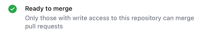

Le merge est pas OK à partir de 2 reviewers ?
Je suis même pas sûr que se soit merge automatiquement, même avec 2 ou 3 reviewers. c’est une action manuel de la team il me semble.
Voila c’est fait
