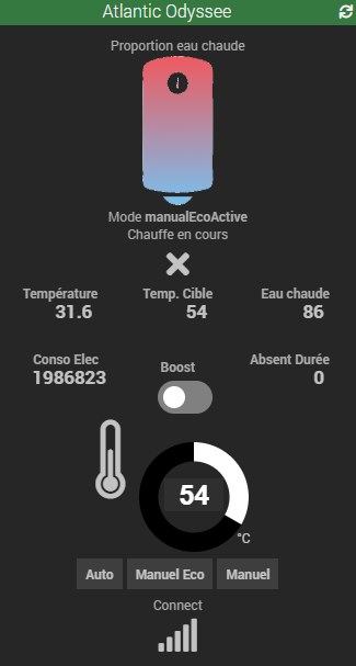

De mon coté j’ai un Atlantic Odysée 270l. ça marche plutot bien.
Sur mon affichage widget, par contre j’ai 3 valeurs comme sur la doc:
  • Temp. Cible : la consigne de temperature
  • Temperatue : la temperature de l’eau
  • Eau chaude : Je sais pas à quoi ça correspond
Pour info, sur mon Odyssée 270l,
4 douches c’est 50°C
5 douches c’est 54°C
6 douches c’est 58°C
7 douches c’est 62°C
