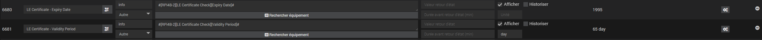

Quelqu’un peut-il me dire pourquoi la valeur d’une info virtuelle (une date) change lorsque je la recopie dans un autre virtuel ?
La date passe de 2023-05-23 à 1995 ?
C’est quoi le truc la ?

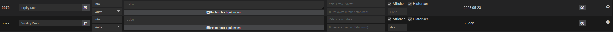

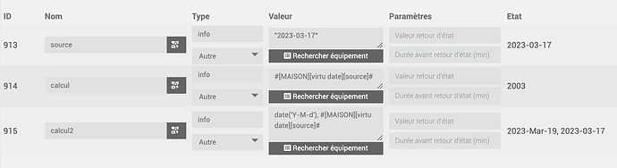

Et bien 2023 - (moins) 5 - 23 = 1995
Je pense qu’il y a un truc interprété quelque part dans Jeedom (ou le plugin) où ça ne devrait pas…

edit : en fait je pense que ça vient du séparateur ‹ - ›. ton système doit comprendre les dates JJ/MM/AA … et du coup il comprends une opération interprétée à la place.

J’ai prévu de jeter un œil la semaine prochaine mais à première vue ça ne me choque pas que des opérations puissent être effectuées sur des commandes virtuelles en sous-type « autre ». Si on l’empêche on verra à coup sûr les utilisateurs qui font des opérations sur des virtuels autres venir se plaindre.
Entouré de double quotes ça doit fonctionner à priori :
ça me choque pas non plus, je pense que le système à pas vu de « date » dans cette valeur car elle a un format purement numérique … d’ailleurs s’il faut considérer ça comme une date il manque sand doute l’hh:mm:ss

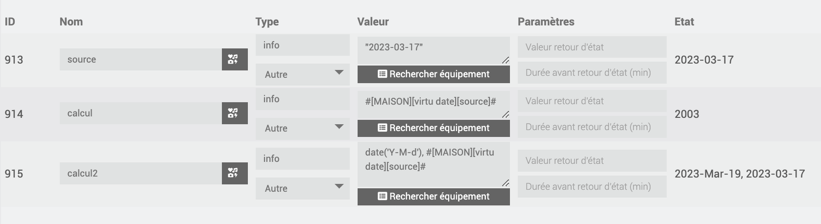

J’avais essayé d’entourer la valeur info du deuxème virtuel de double-quotes et ca ne change rien.
Sur le premier virtuel, la valeur est inscrite à partir d’une commande bloc code en PHP donc je ne peux rien faire.

j’ai plein de virtuels qui effectuent des opérations et appellent des fonctions en ayant un type « autre ». par exemple pour composer un message ou faire des tests pour choisir la chaine résultant.
le type est pour moi le type cible et pas le type à prendre en compte pour l’entrée de donnée. c’est une logique de développement qui est appliquée. c’est interprété et le résultat est typé autre.
après lorsque l’expression est purement numérique (2023 - 3 - 19) comme ce jour, à y réfléchir il n’y a pas bug pour moi, c’est un comportement disons normal pour déclencher l’interprétation. sur le second virtuel, je tenterai d’utiliser des fonctions genre date(‹ H:i:s ›, champ du premier virtuel)
