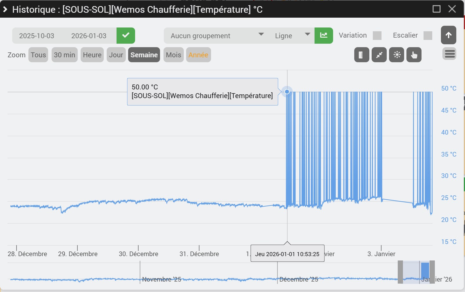

Valeur aberrante d'une sonde DHT22 depuis la maj en 4.5.2
Je pense avoir un effet de bord de la maj en 4.5.
J’ai une sonde de température/hygrométrie connecté sur un NodeMCU dans la buanderie.
Elle me permet depuis plusieurs années d’activer automatiquement un ventilateur qquand il y a du linge humide dans la pièce. Ce NodeMCU est contrôlé par le plugin Jeedouino qui gère entre autre tous les télérupteurs et automatismes de la maison.
Le 1er janvier, suite au bug, j’ai upgradé Jeedom de 4.4.20 en 4.5.2 et depuis j’ai un fonctionnement erratique de ma sonde.
Depuis 3 jours, J’ai testé une autre sonde DHT22, rebooté le NodeMCU, remis à jour toutes les dépendances de Jeedouino, mis à jour Debian 11, rebooté le tout plusieurs fois mais toujours sans succès. J’ai toujours cycliquement des valeurs aberrantes de la sonde qui déclenche la ventilation plusieurs fois par heure.

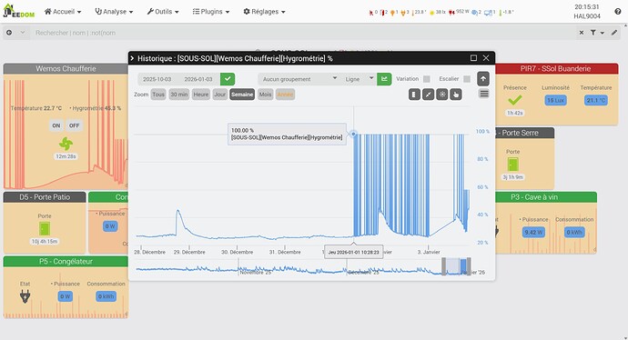

Ci-dessous les historiques mesure de la sondes.
L’heure d’apparition du phénomène correspond exactement à la maj de Jeedom.
J’ai fini par désactiver le scenario et je me tourne vers vous ne sachant plus quoi faire.
Il n’y a aucune urgence à me répondre.
Bon dimanche glacial et bonne année à tous.
hello,
j’avais un souci similaire avec une valeur, j’avais fixé « Valeurs interdites » à 100% (ou 50° dans ton cas) dans la configuration avancée des valeurs.
Cela n’avait pas « résolu » le problème, mais au moins, plus d’incohérences.
A tester dans ton cas.
Merci pour le tuyau, il n’y a effectivement plus de pic sur la derniere heure.
à défaut cela contourne le problème.
J’attend demain pour réactiver le scenario.
Merci encore.
