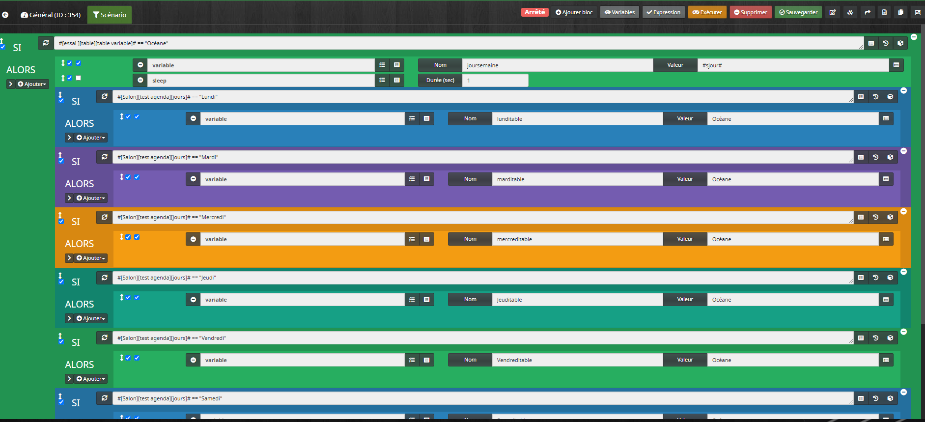

en gros pour le moment j’ai ça bon j’ai pas encore d’historique vu je les crée aujourd’hui
mais voila j’ai un virtuel trois bouton pour trois personne et quand je click ça modifie ma variable rien de fou.
maintenant moi je veux si la se soir je click « sarah » ça me met sarah mardi.
et si demain je click matt ça me mettra matt mercredi .
je sais pas si c’est bien clair mdrrr
bon pour le moment je vois que cette solution mais je vais devoir faire un scenario comme ça pour chaque personne

bon j’ai finalement réussi a faire ceux que je voulais ya surement mieux mais ça le fait
