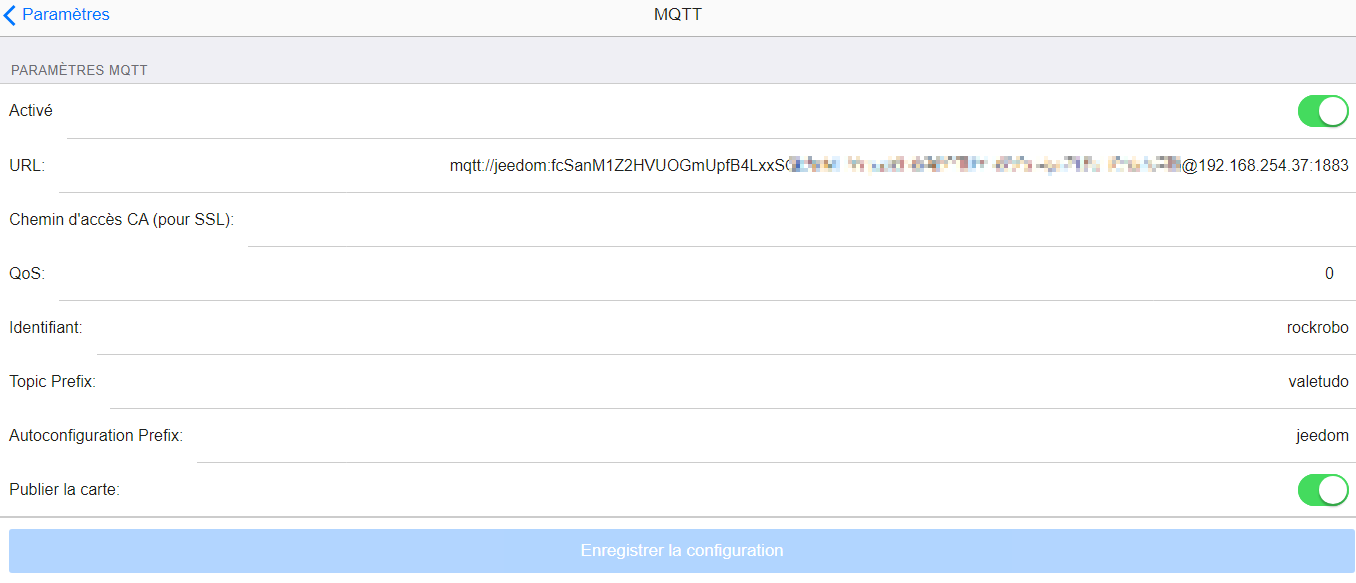

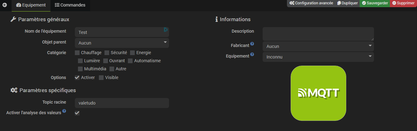

Comme beaucoup en ce moment, j’essaie de me détacher du plugin Xiaomi et je bute sur la transition de mon robot sous Valetudo vers le plugin MQTT manager.
C’est ma première approche manuelle sur MQTT et je n’ai pas encore toutes les notions… j’en ai même pas en fait
C’est quoi la ligne « autoconfiguration prefix »? a mon avis c’est un mauvaise idée de mettre « jeedom ».
c’était quoi la config par défaut?
ca serait pas « homeassistant »? et du coup ca serait pas compatible avec l’auto-discovery et donc plugin-mqttdiscovery ?
si j’en crois leur doc c’est le cas: Home Assistant | Valetudo
Au final, si tout est configuré, ca sera pareil je suppose.
La première question c’est de savoir si c’est bien compatible.
comme j’ai vu que tu avais plugin-tgw j’ai supposé que tu avais aussi plugin-mqttdiscovery (mais pas forcément c’est vrai) et donc je pensais que c’était facile de tester;
l’avantage de mqtt discovery, si le produit le supporte bien, c’est que tout fonctionnera sans rien faire, y compris pour les commandes actions
edit: dans tous les cas, je recommande de ne pas mettre « jeedom » en « auto-discovery prefix », ca va te créer des conflits
Ce n’est pas à toi de les créer. Ces commandes actions?
Cela se comprend, les commandes infos sont publiés par le service mqtt alors que les actions, c’est souvent uniquement ton jeedom qui les publie.
