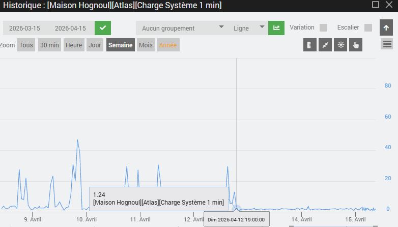

Quand le cpu s’emballe, à combien est le nombre de connexions actives ? C’est visible sur la page Santé.
Merci pour l 'idée.
Comme il faut etre la au bon moment… j’ai regardé pour l’extraire par script, mais je n’ai pas encore trouvé comment.
Je monitorerai ca à l 'occasion

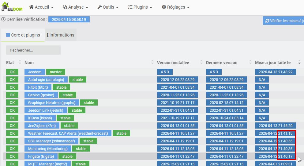

Le probleme semble resolu depuis quelques jours.
Il est parti comme il est arrivé: sans réelle raison.

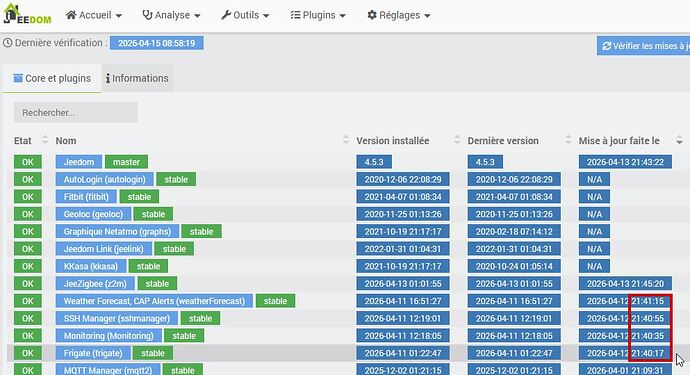

Je remarque cependant qu’il y a eu une MàJ de ces plugins a cette date :
Weather Forecast, CAP alerts (weatherForecast)
SSH Manager (sshmanager)
Monitoring (Monitoring)
Frigate (frigate)
Cela n’explique pas pourquoi ce probleme est arrivé alors que j’étais en vacances.
