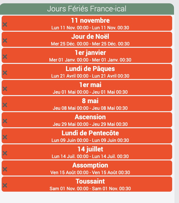

Tu as le nouveau plugin ical2Calendar qui te fera ça très bien.
Créer un équipement dans le plugin
Merci je vais tester tout cela
Par défaut il n’y a pas la réunion !
Comment tu le donne le chemin stp ?
Je n’ai pas compris …
Tu as récupéré le ical pour la réunion sur le site donné par jpty, je te dis juste que ical2Calendar peut te l’intégrer à Agenda.
https://sagitaz.github.io/import2calendar/fr_FR/
c’est le chemin vers le ical donné plus haut
Justement je n’arrive pas a voir comment on peut l’intégrer je cherche pour le moment
Directement le chemin sur le site , je test cela
J ai beaucoup avancé grâce a vous
