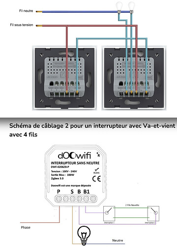

j’ai parcouru des dizaines et dizaines de sujets concernant la domotisation des va et vient sans neutre.
Parmi tous les éléments j’ai essayé de trouver ce qui correspondrait au mieux a mes attentes qui sont les suivantes:
  • 2 interrupteurs doubles tactiles (câblage va et vient déjà existant)
  • ajout de micro module pour allumer / éteindre à distance les luminaires
Pour l’instant je me suis arrêté sur deux produits, a savoir le module interrupteur sans neutre doowifi, des interrupteurs tactiles double va et vient sans neutre Livolo.
J’ai récupéré deux schémas, qui me paraissent compatibles mais je n’en suis pas sûre et j’ai besoin de votre expertise. (nécessite deux modules doowifi (un pour chaque luminaire))
De plus si vous avez des idées d’autres produits pour réaliser cela, je suis preneur.
Merci à vous

Pour vous aider il faudrait que vous donniez plus d’infos sur ces interrupteurs que vous voulez utiliser.
Tactile ok mais cela ne dit pas s’il sont mono ou bistables (poussoirs ou on/off).
Les tactiles ne sont ni monostables ni bistables. Ils sont … tactiles càd une impulsion sur une pastille tactile fait le on et une autre fait le off. Les deux modules dialoguent entre eux via une ligne CPL. Il n’y a rien à ajouter aux modules qui arrivent avec leur face tactile qui se clipse sur le module électronique qui va avec.
Il faut bien respecter le schéma de câblage des Livolo et ne rien brancher d’autre entre les deux modules.

Le câblage correspond à celui de ton second schéma.
Si tu n’as pas la possibilité de ramener le fil issu de la sortie de ton va et vient dans la boîte où sera logé le micro module alors la seule solution sera de passer pas des commandes sans fil à la place de tes inters actuels.
