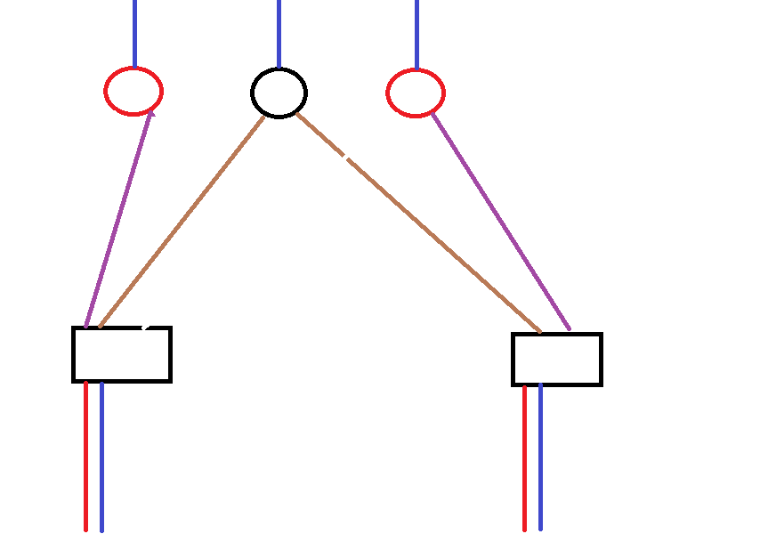

Un petit schéma de ton installation actuelle par exemple (même un croquis fait main est suffisant)
Un double inter Wifi
Un double inter Zigbee
Comment voulez vous que le premier connaisse l’état du deuxième ?
Ils ne parlent pas la même langue, et tous les deux fournissent une alimentation électrique sur l’éclairage « salle à manger » via leur propre contact (de ce que je comprends)
En étant un peu tordu, il faudrait demander (si les 2 double inter sont sur Jeedom) que lorsque l’un demande d’éteindre, l’autre éteigne aussi son contact. (pour l’allumage on s’en fiche pas mal, quoi que, niveau sécu pour intervenir sur l’éclairage … vaudrait mieux le faire aussi).

En faite c’est l’installation initiale qui ne va pas terrible car, pour faire ce que tu veux, tu ne passes que par la domotique, et à mon sens, ce n’est pas top top.
L’idéal est, comme le dit ton pere, revoir l’installation et vu ton schéma, ca ne sera pas très compliqué:

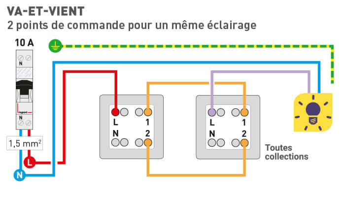

  • il faut que tu envoies 1 fil marron d’un interrupteur à l’autre (permier fil navette)
    -que tu raccordes les 2 fils marron qui vont à l’ampoule (il devient alors ton deuxieme fil navette)
    -que tu tires un fil d’un inter à l’ampoule d’une autre couleur qui servira de L
    -Deconnecter le rouge de l’autre inter
    ou
    -tirer 2 fils navettes entre les inter
    -supprimer l’un des 2 fils marrons.
    -deconnecter le rouge de l’autre inter.
Suivre ensuite ce shéma:
De là, ca fonctionnera sans domotique, et seulement ensuite, tu domotises le système

Je ne sais pas quoi vous fournir comme shéma d’installation, j’ai 5 fils (bleu, rouge, terre, violet et orange) qui arrive sur chaque inter et qui vont à mon tableau elec, et 3 fils pour l’ampoule qui pareil arrivent au tableau elec. Je n’ai rien qui va directemennt à l’ampoule ou d’un inter à l’autre, tout mon raccordement se fait au tableau dans une boite de dérivation exprès.
Je vais vous faire une photo de chaque fil qui arrive aux interrupteurs.
