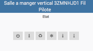

Bon apres le passage en V4 j’ai bien tout les ordres qui s’affichent correctement sauf confort En confort je n’ai rien qui s’affiche… Vous aussi ?

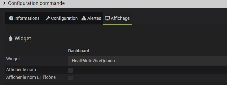

Pour info, la configuration de la commande « Etat »/« Affichage » :
Je pense avoir bien fait pourtant…
J’ai rebooté au cas ou et c’est pareil
Hors gel OK
Confort c’est vide…

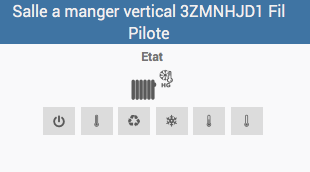

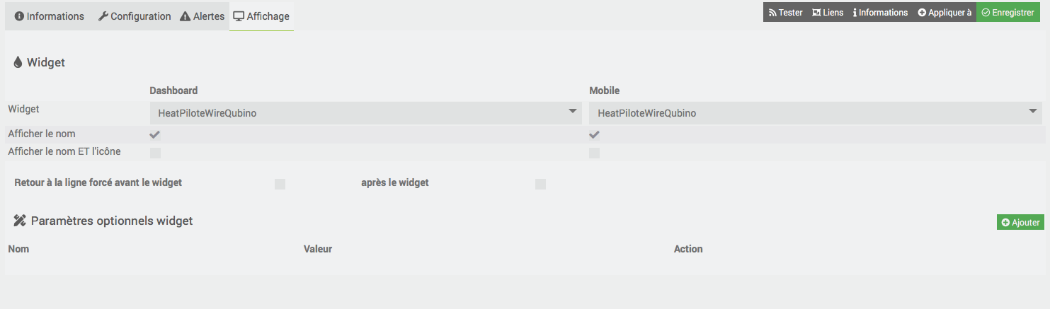

Bon j’ai testé sur une V4 - d’ailleurs au passage ça ne m’arrive pas souvent mais je vais troller un peu: Je t’enverrais ma facture d’opticien parce que je me suis pété les yeux à essayer de voir dans quel mode était le widget c’est tout petit !! :face_with_monocle::dizzy_face:- bref j’ai testé et effectivement c’est 99 ou rien:
