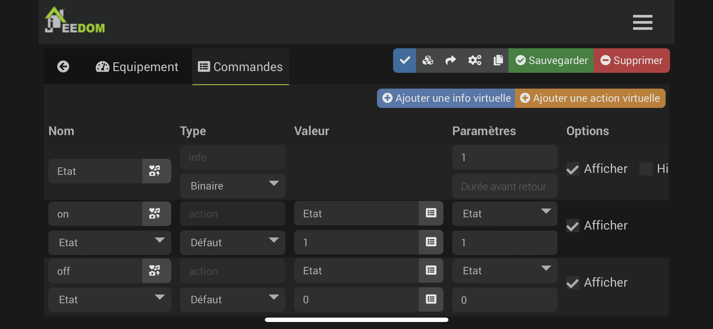

Perso j’ai fais un virtuel avec la template interrupteur et je configure les actions en binary switch et sur l’etat j’ai mis une icône 0;indoor et 1;outdoor
Puis je déclenche des scénarios au départ, au retour (l’interrupteur en déclencheur), en absence et en présence (sur d’autres déclencheur)
Virtuel :
