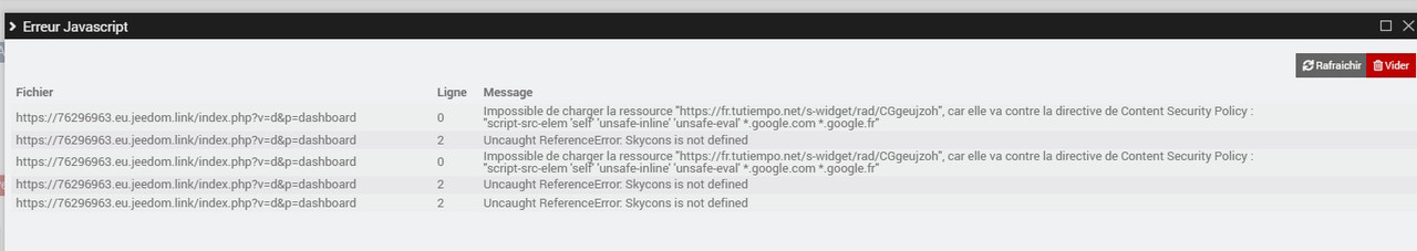

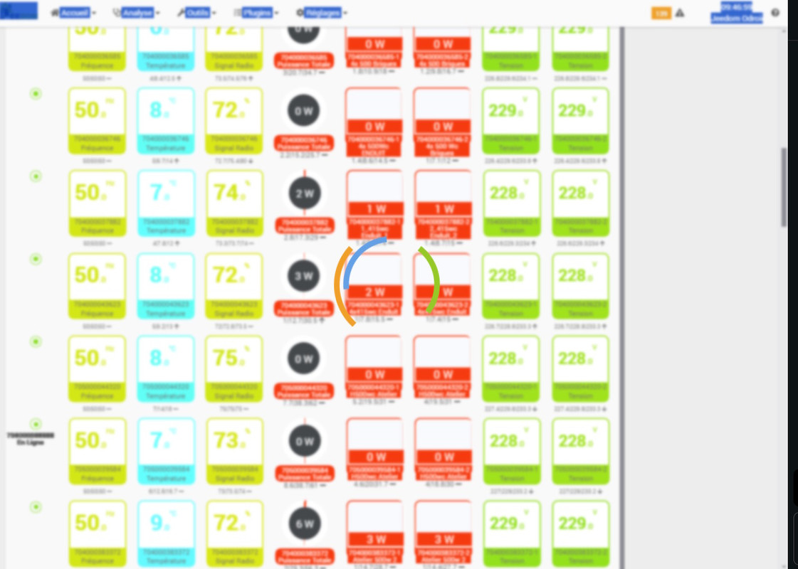

J’ai une page de vue qui ne s’affiche pas qui reprends principalement le widget du plugin APSystems ECU, j’ai la roue qui tourne sans arrêt.
Comment résoudre ce problème (qui a déjà été abordée sur ce forum, je m’en excuse mais je ne retrouve pas l’info) ?

Même comportement, page bloquée avec le navigateur brave:
Energie-avec-brave
J’édite mon post car en version mobile la vue s’affiche correctement:
Si encore je pouvais savoir de quel widget vient le probleme, je pourrais le supprimer et le recréer…mais en dashboard sur cette vue « energie » j’ai la roue qui tourne indéfiniment…
désactive les équipements 1 par un jusqu’a ce que ta vue s’affiche correctement. Tu trouveras ainsi le coupable.
Merci Phpvarious je vais tester ta solution

Vous avez des erreurs javascript indiquées par le triangle ( A cliquer pour voir et F12 onglet Console).
Merci, voici les erreurs javascript:
Idem, je ne suis pas expérimenté mais je ne vois pas de rapport
Fichier	Ligne	Message
https://76296963.eu.jeedom.link/index.php?v=d&p=dashboard	0	Impossible de charger la ressource "https://fr.tutiempo.net/s-widget/rad/CGgeujzoh", car elle va contre la directive de Content Security Policy :
"script-src-elem 'self' 'unsafe-inline' 'unsafe-eval' *.google.com *.google.fr"
https://76296963.eu.jeedom.link/index.php?v=d&p=dashboard	2	Uncaught ReferenceError: Skycons is not defined

Je pense que c’est lié a la sécurisation apache, sur ton NUC, tu devais être en « Apache non sécurisé », sur la VM avec une fresh install tu es par défaut en « Apache sécurisé »

Pour info, maintenant mon dashboard est également bloqué après chargement par la roue dentée qui tourne sans arrêt
Je vais désactiver les équipements 1 a 1, le problème étant que j’en ai beaucoup
Bonjour.
Il y plus simple, affichez vos objets un a un et l’un d’eux doit créer cette erreur.
C’est faisable directement avec la petite flèche en haut de chaque objets sur l’écran du Dashboard.
Merci Fabrice, grâce à cette astuce j’ai trouvé que c’est l’objet « cour » qui pose problème, je vais donc désactiver 1 à 1 ses équipements pour trouver le coupable, j’ai déjà une présomption a ce sujet et peut-être en rapport avec l’un des messages d’erreur javascript posté plus haut
Merci beaucoup à vous de m’avoir aidé, ça marche !!!
Grâce à vous j’ai trouvé le coupable : un virtuel qui devait afficher le niveau d’ensoleillement, et le 1er message d’erreur javascript indiquait le coupable :
