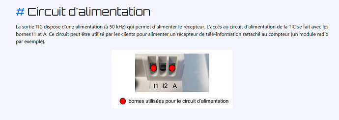

En fait, je viens de voir que l’on dispose d’une source d’énergie dans le compteur qui permet d’alimenter ce qu’ils appellent un récepteur dasn le compteur.
Voir ici : Téléinformation du compteur Linky | Le blog de Lulu
Extrait :

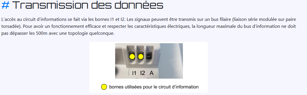

L’accès aux données se faisant sur les bornes I1 et I2
Je n’ai pas essayé, mais ça doit marcher pour mettre en esp8266 qui envoient les infos vers jeedom non ?

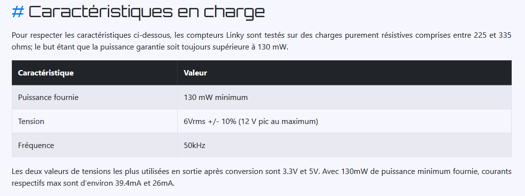

Edit : en tentant de regarder les caractéristiques de cette alimentation, elle me semble très (trop ?) faible :
