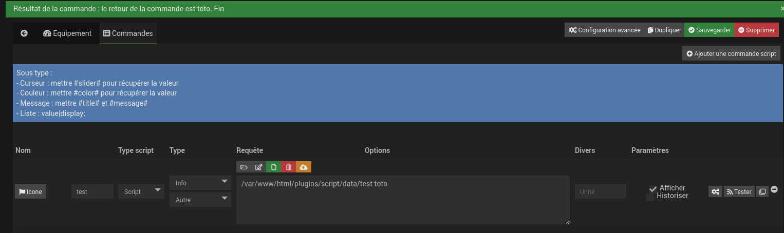

Je pense que mon message n’etait pas des plus clair :grinning_face_with_smiling_eyes:
Voici mon script de test :
#!/bin/bash
echo le retour de la commande est $1. Fin
Si je le lance avec l’argument « toto » de cette manière :
#[IT][mes scripts][testretour]# toto
il me retourne :
« le retour de la commande est . Fin » toto
alors que j’aimerai qu’il me retroune
« le retour de la commande est toto. Fin »
Il faudrai que tu montre comment tu l’appelles et comment tu l’as défini. Je ne reproduis pas. J’ai bien le résultat attendu.

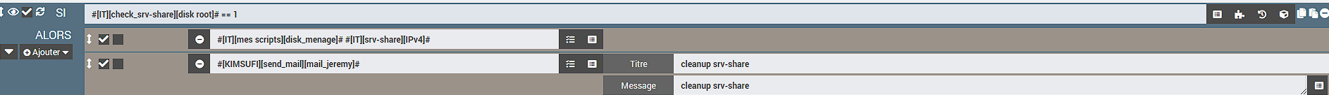

mon problème est donc dans ma premiere action :
#[IT][mes scripts][disk_menage]# est mon script de nettoyage qui attend une adresse IP comme argument
#[IT][srv-share][IPv4]# est l’adresse IP récupéré via le plugin proxmox
C’est certainement beaucoup plus clair comme ca … ce que je veux éviter c’est de faire un script dans le plugin script par serveur (donc typiquement l’exemple que tu me montre et qui fonctionne)

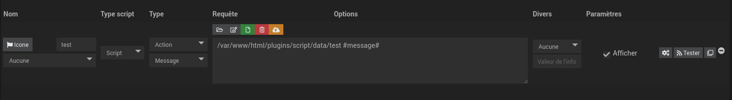

Donc ton script est une action qui prend un paramètre ? Si c’est le cas, tu créés, dans le plugin script, une commande de type Action/Message et tu ajoutes le paramètre #message#.
Ce qui dans un scénario donne :
Merci ! j’ai testé et ca fonctionne bien ! il fallait le trouver !! :grinning_face_with_smiling_eyes:
