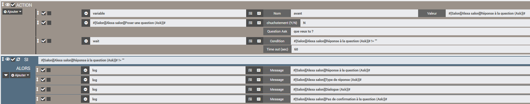

Pour faire des tests, j’ai fait un scénario tout simple: je le lance manuellement, Alexa pose la question, je répond et le scénario écrit les paramètres dans son log.
Par exemple: “1 2” il comprend et le considère comme un nombre
[2026-07-28 10:29:01][SCENARIO] -- Début : . Tags : {"#trigger#":"user","#trigger_name#":"","#trigger_id#":"","#trigger_message#":"Scénario lancé manuellement","#trigger_value#":"xxx"}
[2026-07-28 10:29:01][SCENARIO] - Exécution du sous-élément de type [action] : action
[2026-07-28 10:29:02][SCENARIO] Affectation de la variable avant =>  ()
[2026-07-28 10:29:02][SCENARIO] Exécution de la commande [Salon][Alexa salon][Poser une question (Ask)] avec comme option(s) : {"background":"0","title":"N","message":"que veux tu ?"}
[2026-07-28 10:29:03][SCENARIO] [Wait] Début du wait, timeout: 60s
[2026-07-28 10:29:09][SCENARIO] [Wait] Condition valide: "1 2" != ""
[2026-07-28 10:29:09][SCENARIO] - Exécution du sous-élément de type [condition] : if #[Salon][Alexa salon][Réponse à la question (Ask)]# != ""
[2026-07-28 10:29:09][SCENARIO] Evaluation de la condition : ["1 2" != ""] = Vrai
[2026-07-28 10:29:09][SCENARIO] - Exécution du sous-élément de type [action] : then
[2026-07-28 10:29:09][SCENARIO]    Log : 1 2
[2026-07-28 10:29:09][SCENARIO]    Log : numeric
[2026-07-28 10:29:09][SCENARIO]    Log : que veux tu ?::1 2
[2026-07-28 10:29:10][SCENARIO] Fin correcte du scénario

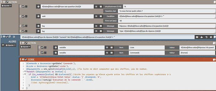

J’ai Volet Salon 1, Volet Salon 2 etc… le fait de récupérer les chiffres dans Jeedom me permettrait de recomposer les noms simplement Volet Salon & #Réponse#. Pour l’instant ça marche pour 2 volets et probablement aussi si je dit le nombre “23” et que je décompose ensuite en chiffre.
Il n’est pas possible de récupérer une chaîne de caractère ou une phrase?
ça ne marche pas trop mal: (en enlevant les // sur la dernière ligne de code bien sûr)
à condition de se retenir de dire “et” et donner une liste propre “3 4 5” par exemple.
J’ai aussi le cas où Alexa croit entendre une durée au lieu de chiffres.
[2026-07-29 13:11:00][SCENARIO] -- Début : . Tags : {"#trigger#":"user","#trigger_name#":"","#trigger_id#":"","#trigger_message#":"Scénario lancé manuellement","#trigger_value#":"xxx"}
[2026-07-29 13:11:00][SCENARIO] - Exécution du sous-élément de type [action] : action
[2026-07-29 13:11:00][SCENARIO] Exécution de la commande [Salon][Alexa salon][Poser une question (Ask)] avec comme option(s) : {"background":"0","title":"N","message":"Tu veux fermer quels volets ?"}
[2026-07-29 13:11:03][SCENARIO] [Wait] Début du wait, timeout: 60s
[2026-07-29 13:11:10][SCENARIO] [Wait] Condition valide: "1 2 3 4 5" != ""
[2026-07-29 13:11:10][SCENARIO]    Log : Réponse: 1 2 3 4 5
[2026-07-29 13:11:10][SCENARIO]    Log : Type: numeric
[2026-07-29 13:11:10][SCENARIO] - Exécution du sous-élément de type [condition] : if #[Salon][Alexa salon][Type de réponse (Ask)]#="numeric" && #[Salon][Alexa salon][Réponse à la question (Ask)]# != ""
[2026-07-29 13:11:10][SCENARIO] Evaluation de la condition : ["numeric"="numeric" && "1 2 3 4 5" != ""] = Vrai
[2026-07-29 13:11:10][SCENARIO] - Exécution du sous-élément de type [action] : then
[2026-07-29 13:11:10][SCENARIO] Exécution d'un bloc élément : 512
[2026-07-29 13:11:10][SCENARIO] - Exécution du sous-élément de type [action] : action
[2026-07-29 13:11:10][SCENARIO] Affectation de la variable Liste => 1 2 3 4 5 (1 2 3 4 5)
[2026-07-29 13:11:10][SCENARIO] Affectation de la variable Commande => [Fermer] ([Fermer])
[2026-07-29 13:11:10][SCENARIO] Exécution d'un bloc élément : 513
[2026-07-29 13:11:10][SCENARIO] - Exécution du sous-élément de type [action] : code
[2026-07-29 13:11:10][SCENARIO] Exécution d'un bloc code
[2026-07-29 13:11:10][SCENARIO] Exécution de la commande : #[Salon][Alexa-Volet Salon1][Fermer]#
[2026-07-29 13:11:10][SCENARIO] Exécution de la commande : #[Salon][Alexa-Volet Salon2][Fermer]#
[2026-07-29 13:11:10][SCENARIO] Exécution de la commande : #[Salon][Alexa-Volet Salon3][Fermer]#
[2026-07-29 13:11:10][SCENARIO] Exécution de la commande : #[Salon][Alexa-Volet Salon4][Fermer]#
[2026-07-29 13:11:10][SCENARIO] Exécution de la commande : #[Salon][Alexa-Volet Salon5][Fermer]#
[2026-07-29 13:11:10][SCENARIO] Fin correcte du scénario
